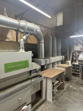

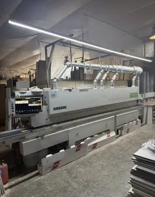

Кромкооблицовочный станок Biesse Akron 1400
Кромкооблицовочный станок Biesse Akron 1400 — это автоматический односторонний станок для облицовывания прямолинейных деталей, отличающийся высокой производительностью, точностью и гибкостью.
Основные технические характеристики
Станок Akron 1400 обладают следующими рабочими параметрами:
Высота панели: от 10 до 60 мм.
Толщина кромки:
В рулонах: 0,4–3 мм.

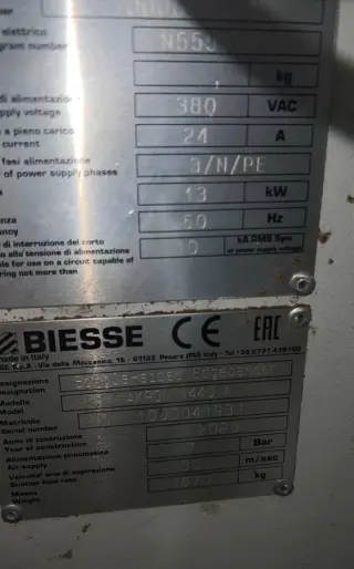

Скорость подачи: до 18 м/мин
Минимальная длина панели: 140 мм.
Минимальная ширина панели: от 50 до 85 мм (зависит от длины заготовки).
Пневматическая система: рабочее давление 7 бар.
Физика
Габариты Akron 1440: 5610 мм.
Оснащение и рабочие группы

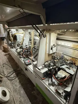

Станок комплектуется следующими узлами для высококачественной отделки:
Фуговально-фрезерный агрегат (Pre-Milling): две алмазные фрезы для чистовой обработки торца панели перед приклейкой.
Клеевая система: бачок для клея-расплава (EVA/PUR) объемом около 2 кг с быстрым временем разогрева.
Ременной прижим: стандартный верхний прижимной ремень обеспечивает равномерное давление на деликатные поверхности.
Торцовочный узел: для обрезки передних и задних свесов кромки.
Фрезерные агрегаты: снятие верхних и нижних свесов (черновое и чистовое).
Финишные узлы: цикля (клеевая и радиусная), полировальные щетки, антиадгезионная система.
Узел обкатки углов(раунд).
Комплект: пара алмазных фрез H=65 ММ Z=3+3 45°. Взамен стандартных фрез. Симметричные инструменты.
NC AXIS PACKAGE - Устройства для автоматизации регулировочных операций для Akron 1400
В комплект входят:
• AX-1, управляемая ЧПУ ось для линейки на входе.
• AX-1, управляемая ЧПУ ось на роликовой группе прижима кромки.
• AX-4, управляемые ЧПУ оси на наклонной кромкообрезной группе.
• AX-2, управляемые ЧПУ оси на закруглительной группе.
• AX-4, управляемые ЧПУ оси на циклевальной группе.
Инфракрасная лампа IRL-700
Производит нагрев края панели перед нанесением клея.
Станок работает на производстве по адресу г. Минск, ул. Петруся Бровки 30/14
