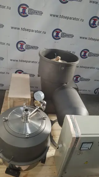

Сепаратор предназначен для разделения сливок жирностью 30-40% на высокожирные сливки и пахту. Применяется в линиях по производству сливочного масла (несоленого, любительского, крестьянского, бутербродного).

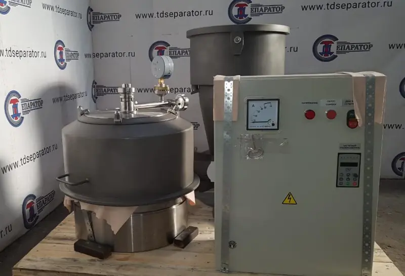

Сепаратор состоит из станины с приводом, барабана, приемно-выводного устройства, приемника высокожирных сливок. Конструкция сепаратора с ручной выгрузкой осадка полузакрытого исполнения. Перед началом сепарирования через барабан пропускают воду, подогретую до 40-50 0С. Затем по питающей трубе во внутреннюю полость тарелкодержателя подают исходные сливки. Через отверстия в тарелкодержателе сливки попадают в вертикальные каналы, образованные в конических тарелках, и распределяются в межтарелочных зазорах, где под действием центробежной силы происходит разделение сливок на высокожирные сливки и пахту. Высокожирные сливки движутся к центру барабана и под действием центробежных сил выбрасываются через отверстия в крышке барабана в приемник высокожирных сливок, пахта - к его периферии и под давлением с помощью напорного диска выводится из сепаратора. Давление пахты на выходе регулируется дросселем и контролируется виброустойчивым манометром.
Материалы: Барабан, приемно-выводное устройство, приемник высокожирных сливок из нержавеющей стали. Станина плакирована нержавейкой. Шкаф управления нержавеющий.
