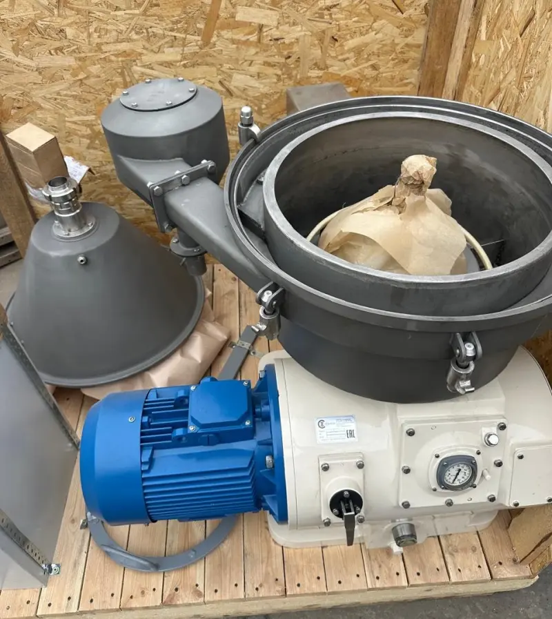

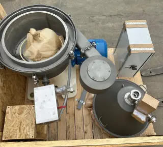

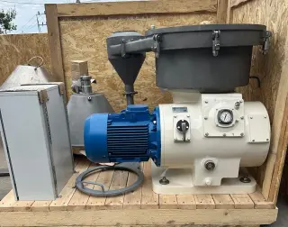

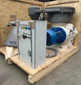

Для очистки молока без подогрева рекомендуется применять специальные сепараторы с автоматической выгрузкой осадка типа ОХО. Молоко, обработанное на этом сепараторе, по степени очистки соответствует первой группе. В сепараторе-молокоочистителе ОХО не происходит подсбивания жира, он может работать продолжительное время без чистки, что значительно сокращает применение ручного труда при мойке.
Предназначен для непрерывной очистки холодного цельного молока от механических примесей, загрязнений, молочной слизи и соматических клеток. Может работать в составе пастеризационно-охладительной установки производительностью 10000 л/час. Используется на предприятиях молочной промышленности в линиях по производству сыра и других видов молочной продукции.
Материалы: Барабан, приемно-выводное устройство, приемник осадка, крышка сепаратора, и все детали, соприкасающиеся с продуктом, изготовлены из нержавеющей стали.
