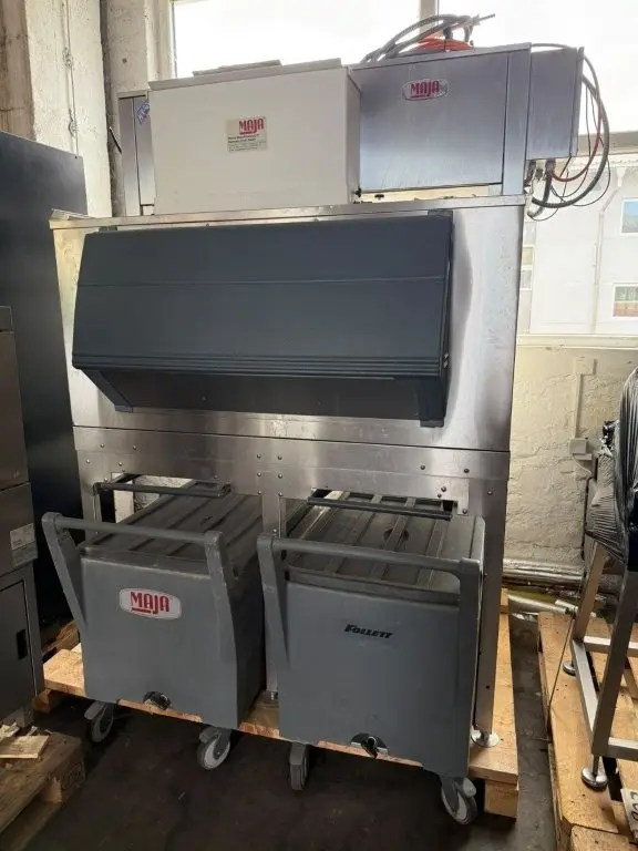

Ледогенератор чешуйчатого льда MAJA RVH12000 (производство Германия) в комплекте с холодильной установкой Retra AB LR124500А (компрессоры Bitzer) и воздушным конденсатором Retra CMLD-62-D4Z-066H....
