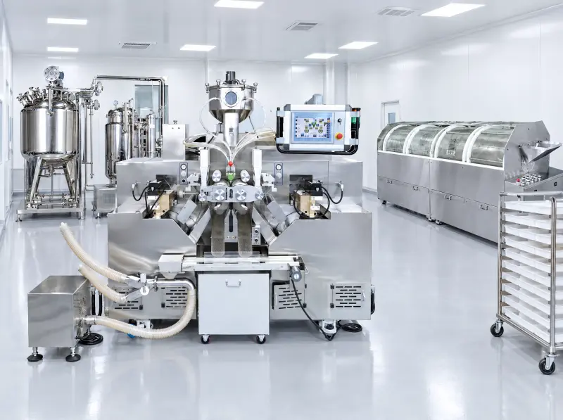

Новая полнокомплектная линия для производства мягких желатиновых капсул (софтгель): плавление желатина, подготовка наполнителя, инкапсуляция, сушка. Производительность до 78 000 капсул/час. Автоматика Siemens. 2023 г., не эксплуатировалась, на консервации. Цена ниже стоимости новой поставки, без ожидания и валютных рисков.
Продаётся полнокомплектная линия для производства мягких желатиновых капсул (софтгель): БАД, витамины, омега-3, рыбий жир, масляные экстракты, лецитин, коэнзим Q10 и другие масляные и суспензионные наполнители.
Линия приобретена в 2023 году, в эксплуатацию не вводилась, всё это время хранилась на консервации в заводской упаковке. Состояние новое. Покупатель получает оборудование без ожидания поставки 4–6 месяцев, без валютных рисков и таможенных процедур.
Технологический цикл
Линия закрывает полный цикл производства: приготовление желатиновой массы под вакуумом, подготовка и гомогенизация наполнителя, формование капсул, сушка в барабанах и на лотках. Управление участками через ПЛК Siemens с сенсорными панелями, рецепты сохраняются в памяти и вызываются с экрана.
Производительность
  1. До 78 000 капсул/час (размер 20 oblong, желатин, 5,5 об/мин)
  2. 80 000–106 000 капсул/час (овал №10, растительный желатин, 3–4 об/мин)
  3. Объём наполнения 0–2 мл, точность ±1,0 % (масло), ±1,5 % (суспензия)
Состав линии
A. Инкапсулятор YWJ250-IIIA
  1. Сервопривод главного вала, скорость до 8 об/мин, без зубчатой передачи, низкий уровень шума и вибрации
  2. 20 плунжеров, фильерный вал ø150×250 мм
  3. Водяной подогрев инжектора для стабильного шва капсулы
  4. Автоматическая регулировка толщины желатиновой ленты (контактные датчики + серво), выравнивание фильер одной кнопкой
  5. Автоматическая регулировка объёма наполнения с сенсорного экрана
  6. Гидроохлаждение барабана, принудительный холодный обдув зоны выхода капсул, микросмазка
  7. Электрика: ПЛК Siemens S7-1500 и S7-1200, HMI Siemens KTP1200, частотные преобразователи Siemens G120C, сервоприводы Siemens V90, датчики толщины Keyence (Япония), датчики уровня Autonics, коммутация ABB, Schneider, Weidmüller
  8. Габариты 2350×1200×2100 мм, вес 1500 кг, мощность 12 кВт
  9. В комплекте: конвейер подачи капсул, воздуходувка 2,2 кВт (265 м³/ч), внешний блок охлаждения GREE 1.5HP
B. Система плавления желатина
  1. Вакуумный плавильный бак 800 л с рубашкой и мешалкой, 7,5 кВт, 39 об/мин, контактные части сталь 316L, вакуум до 0,09 МПа
  2. Теплообменник 2000 кг/ч, 18–27 кВт
  3. Вакуумный конденсатор
  4. Ёмкость хранения желатина 200 л с термоизоляцией, пневматическая загрузка, управление ПЛК
  5. Вакуумный насос 33 мбар, насос горячей воды 6 м³/ч
C. Система подготовки наполнителя
  1. Ёмкость компаундирования 300 л, две мешалки, нагрев 18 кВт, привод 1,5 кВт, нержавеющая сталь
  2. Коллоидная мельница JM80, 4 кВт, тонкость помола 2–50 мкм
  3. Ёмкость наполнителя 200 л, пневматическая загрузка, управление ПЛК
D. Система сушки
  1. 12 сушильных барабанов ø600×900 мм (6 блоков по 2 барабана), реверс, 0–29 об/мин
  2. Продувка с псевдоожижением капсул, снижает трение и ускоряет сушку
  3. Автоматический режим от ПЛК инкапсулятора при формовании, ручной при досушке
  4. ПЛК Siemens S7-1200, HMI Siemens, 12 частотных преобразователей Siemens V20, коммутация ABB
  5. Мощность 19,8 кВт, габариты блока 2000×1000×1160 мм
  6. Сушильные лотки из медицинского полиэтилена ø750×480×54 мм и тележки из нержавеющей стали 304 (30 лотков на тележку)
Питание: 380 В, 3 фазы. Суммарная установленная мощность ориентировочно 90 кВт.
