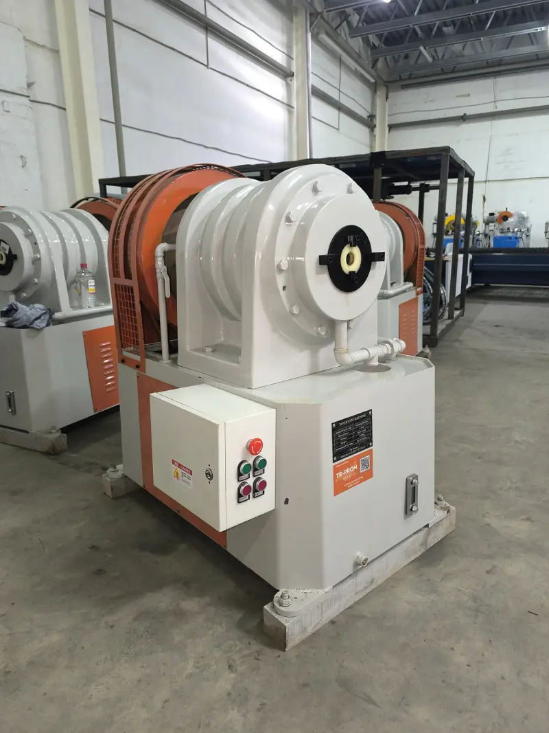

Станки ротационного редуцирования трубы данного типа способны обрабатывать трубу с диаметром до 50 мм. А более мощные модели до 76 мм. и длиной обрабатываемой поверхности до 400 мм. Создание конуса выполняется методом холодной ковки за счёт специальной оснастки.
Применяется станок как правило в мебельном производстве — на нём изготавливают конусные ножки для столов и стульев. Так же может использоваться для изготовления декоративных конусных изделий.
Преимущества ротационного редуцирования трубы:
- Повторяемость изделий на данном оборудовании очень высока, и погрешности минимальны;
- Минимум трения, так как инструмент воздействует кратковременными шагами, это влияет на качество изделия;
- Отсутствие СОЖ, смазка нужна только внутри самого механизма;
- Использование различных типов металлов — можно обрабатывать даже хрупкие металлы;
- Быстрая регулировка и смена оснастки — замена инструмента и корректировка станка ротационной ковки занимает у оператора несколько минут;
- Высокое качество изделий — за счёт равномерного вытягивания трубы качество конечной продукции на высоком уровне.
