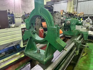

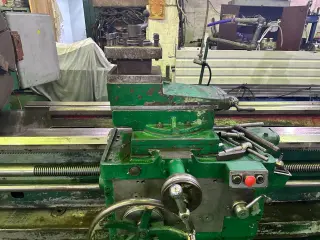

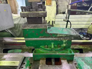

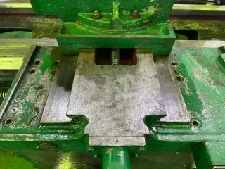

Продам токарно-винторезный станок 165 ДИП-500 с РМЦ 5000мм. Станок в хорошем техническом состоянии, в комплекте с люнетом. С проверкой в работе.
