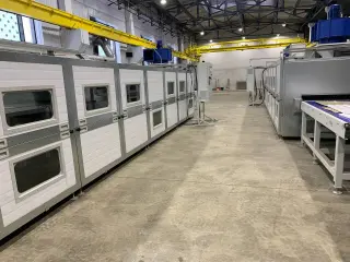

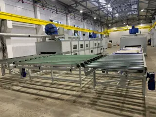

«АМТинжиниринг» инженерный центр ОООПроизводим различные сушильные тоннели под запрос клиента: для панелей, погонажа, поперечные, продольные, сушильные установки и ОСК.

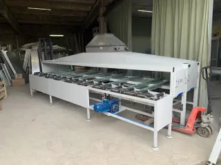

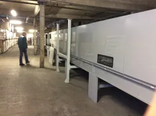

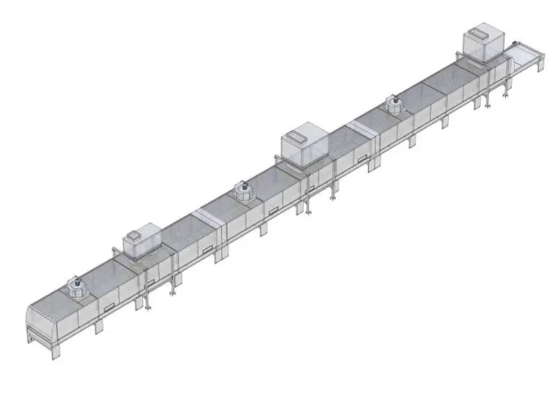

Сушильный тоннель проходного типа для сушки лакокрасочных покрытий c помощью теплого воздуха и ИК - нагрев , с системой обдува (пример популярной модели).
Размеры сушильного туннеля: (ДхШхВ), мм 10000 х 1800 х 1600*
Система вентиляции:
Туннель укомплектован системой водяного нагрева подаваемого воздуха и системой удаления паров. Направление движения на встречу заготовки.
Установлена 2-я система нагрева с помощью ИК/КГТ ламп. Размещены равномерно по вей длине туннель по 6-ть ламп снизу и сверху мощностью 2,5 кВт.
Технические характеристики:
Двигатель рольганга конвейера заготовок: 4,00 кВт
Скорость: регулируемая от 3 до 10 м/мин
Шаг валиков: 350 мм
Зона нагрева:
Установлено 10-ть ламп по 2,5 кВт снизу и 10-ть сверху по 2,5 кВт,
Нагревательный радиатор 15 кВт
Общая мощность 45 кВт
Нагнетающий вентилятор: 3,0 кВт
Производительность: 4500 м3/ч
