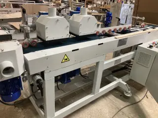

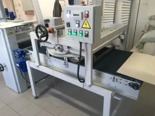

Автоматический станок для снятия ворса и шлифовки мод. ТЛ АШС ВП разработан для обработки различных профилей, погонажных изделий и мебельных компонентов.
Модульная конструкция выполнена из стали и алюминия, разработана для достижения жесткости и большей стабильности, для гарантии максимальной точности работы и уменьшения времени перенастройки и обслуживания. Двигатели с шпинделями установлены на колоннах с интегрированными направляющими и фланцами, что позволяет фиксировать шлифовальную группу неподвижно в течение рабочего процесса.
Технические данные:
  1. Полезная ширина 300 мм
  2. Аспирационный патрубок на каждом агрегате 80 мм
  3. Диаметр шпинделя 25 мм
  4. Аспирация объём (~25 м/сек.). Обязательство клиента. 4000 м³/час
  5. Рабочая высота станка 900 ± 30 мм
  6. Скорость подачи (меняется под требуемую) 5-15 ± 5% м/мин
  7. Скорость вращения шпинделей 200-1200 об/мин
  8. Двигатель щеток (инвертор) 0,75 кВт
  9. Двигатель подачи (инвертор), номинал 0,75 кВт
  10. Установленная мощность, номинал 6 ± 10% кВт
Все описанное выше актуально и для 2,3,4 и 6-ти агрегатов, при ширине ленты 300 мм. Также агрегаты могут быть боковыми.
При изменении полезной ширины (зависит от ширины обрабатываемых заготовок) будут меняться: диаметр шпинделя, аспирационный патрубок.
