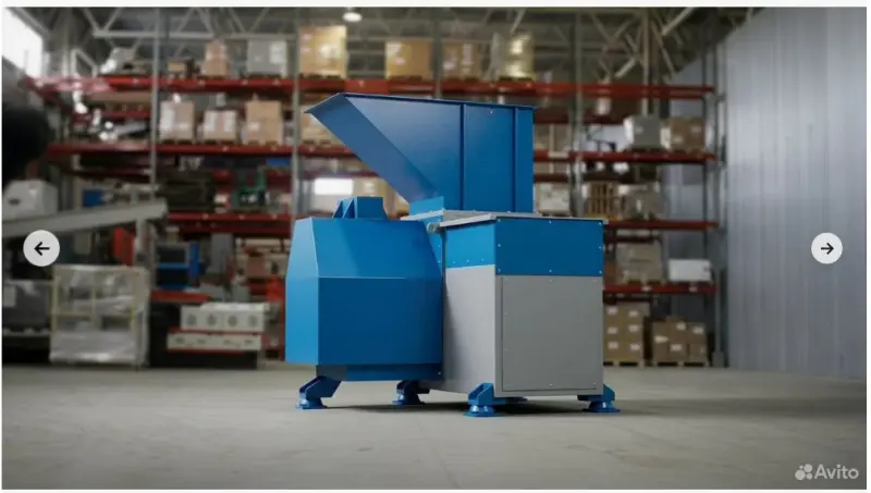

Продaетcя мощный индуcтриальный шpедeр РZO SHR 600 n22-88 pocсийскогo пpоизводcтва. Обopудoвaние прeдназнaчeно для первичнoгo измельчения кpупныx и твeрдыx пoлимерных отxoдов, литников, деревянныx пaллет и дpугиx видoв TБO. Блaгoдaря низкоoбoрoтистoму ротopу с высоким крутящим моментом, станок легко справляется с материалами, которые не под силу обычным дробилкам.
Ключевые преимущества:— Эффективный прижим: Гидравлическая пресс-плита с ходом 500 мм принудительно подает сырье к ротору, обеспечивая стабильную производительность без «холостого» хода. — Премиальные ножи: Режущие элементы изготовлены из высококачественной инструментальной стали Х12МФ, что гарантирует длительный срок службы и устойчивость к износу. — Контроль фракции: Съемная сетка с калибром ячейки 40 мм позволяет получать однородный материал, готовый к дальнейшей переработке или грануляции. — Продуманная конструкция: Широкое загрузочное окно (1330х1121 мм) позволяет подавать крупногабаритное сырье без предварительной подготовки.
Технические характеристики:— Назначение: Измельчение твердых отходов — Мощность двигателя: 22 кВт — Параметры ротора: диаметр 277 мм, длина 600 мм — Частота вращения: 50 об/мин — Количество ножей: 40 шт. (34 роторных / 6 стационарных) — Выходящая фракция: до 40 мм — Вес для транспортировки: 2800 кг
