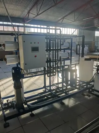

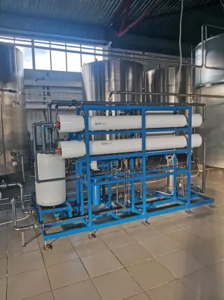

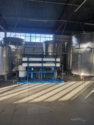

Установка обратного осмоса HYDROTECH HT/RO 08.04.2020, 2020 года выпуска, производительность по пермеату — 4,0 м³/ч. Рекомендуется для глубокой очистки воды с пониженным содержанием растворов солей, минералов и других примесей. Оборудование приобреталось новое.
НАЗНАЧЕНИЕ
Промышленная установка водоподготовки для глубокой очистки воды методом обратного осмоса. Приспособление для предприятий по производству закрытых питьевых вод и других технологических процессов, где требуется очищенная вода.
СОСТОЯНИЕ
Оборудование б/у, ремонт не требуется. В настоящее время не доходит. Причина продажи — закончилась лицензия на производство. Показана возможность установки в работе.
⚙️ КОМПЛЕКТАЦИЯ
• Стандартная комплектация производителя
• Шкаф управления
• Мембранные элементы CSM RE 8040-BLF
• Фильтр предварительной очистки BB20”
• Повышающий насос Lowara 10SV11F040T
⚙️ ТЕХНИЧЕСКИЕ ХАРАКТЕРИСТИКИ
• Производитель: HYDROTECH
• Модель: HT/RO 04-02-8
• Год выпуска: 2020
• Страна производства: Россия
• Производительность по пермеату при 5 °С: 4,0 м³/ч
• Рабочая температура: 3–25 °С
• Давление исходной воды: 0–6 бар
• Рабочее давление: 10 бар
• Давление пермеата: менее 0,3 бар
• Количество мембран / корпусов: 4 / 2 шт.
• Тип мембраны: CSM RE 8040-BLF
• Номинальная селективность мембраны: 99,2%
• Фильтр предварительной очистки: BB20”
• Фильтрующий элемент: BB20”, 10 мкм
• Насос: Lowara 10SV11F040T
• Мощность двигателя: 4,0 кВт
• Питание: 380 В, 50 Гц
ОСМОТР И ДОКУМЕНТАЦИЯ
Документация на оборудование есть. Возможен показ установки в работе. Форма оплаты - наличный расчёт, безналичный расчет без НДС дороже.
ПОГРУЗКА
Погрузка силами покупателя.
По комплектации, техническим характеристикам и возможности показа оборудования в работе можно уточнить информацию по телефону или в сообщениях.
Установка обратного осмоса HYDROTECH HT/RO 04-02-8 — промышленная система водоочистки производительностью 4 м³/ч. Также ищем такое оборудование, как промышленный обратный осмос, установку глубокой очистки воды, систему водоподготовки и обратноосмотическую установку HYDROTECH 04-02-8 для производства питьевой воды.
Территориально оборудование находится: Республика Коми, г. Сыктывкар
