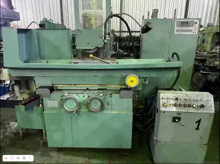

Предприятие реализует станок плоскошлифовальный 3Е711ВФ2 с ЧПУ.Станок рабочий!По всем интересующим Вас вопросам - обращайтесь по телефону!
В продаже Плоскошлифовальный станок 3е711вф2. Станок 1991 года выпуска, в хорошем техническом состоянии укомплектован новой магнитной плитой. С проверкой в работе.
