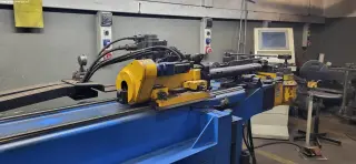

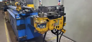

Трубо- и профилегибочный станок CSM CNC38TBRE
Обновлено 02.10.2026 1040516
Трубо- и профилегибочный станок CSM CNC38TBRE был изготовлен в 2008 году в Китае компанией CHIAO SHENG MACHINERY CO., LTD.
Технические характеристики трубогибочного станка CSM CNC38TBRE
  1. управление ЧПУ
  2. максимальный внешний диаметр трубы (S=40 кгс/мм2): 38,1x1,8 мм
  3. возможности гибки (круглая труба, цветной металл, S=25 кгс/мм2): 38,1x3 мм
  4. возможности гибки (круглая труба, нержавеющая сталь, S=60 кгс/мм2): 38,1x1,2 мм
  5. возможности гибки (квадратная труба, мягкая сталь, S=40 кгс/мм2): 30x1,5 мм
  6. возможности гибки (круглый пруток, мягкая сталь, S=40 кгс/мм2): 20 мм
  7. максимальный угол гибки: 190°
  8. радиус гибки: 25-150 мм
  9. радиус гибки (квадратная труба): 25-130 мм
  10. максимальная разница между двумя радиусами: 50 мм
  11. максимальная способность прокатки (S=40 кгс/мм2): 38x1,8 мм
  12. радиус прокатки: ≥ 7D мм
  13. скорость гибки (D.O.B.): 166°/с
  14. точность гибки (D.O.B.): ± 0,01°
  15. скорость подачи (D.B.B.): 730 мм/с
  16. точность подачи (D.B.B.): ± 0,01 мм
  17. скорость вращения (P.O.B.): 320°/с
  18. точность вращения (P.O.B.): ± 0,01°
  19. рабочая высота: 1100 мм
  20. высота оси инструмента: 28 мм
  21. инструментальная оснастка
  22. емкость гидравлического бака: 130 л
  23. гидравлическое давление: 100-140 кгс/см2
  24. мощность гидравлического двигателя: 2,2 кВт
  25. общая мощность: 12,5 кВт
  26. габаритные размеры (Д x Ш x В): 5200 x 900 x 1400 мм
  27. масса станка CSM: 2500 кг
