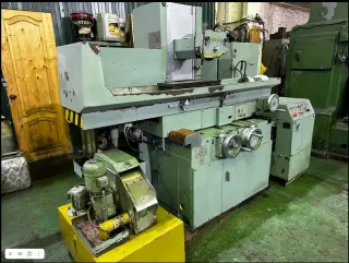

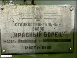

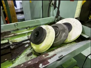

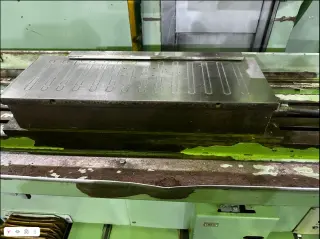

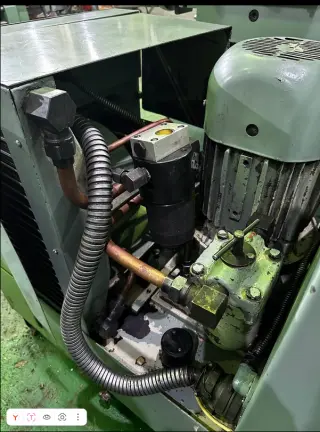

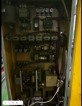

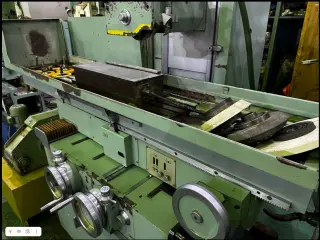

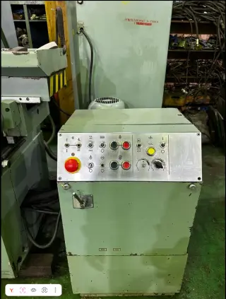

В продаже Плоскошлифовальный станок 3е711в. Станок из НИИ, на производстве никогда не был, критических нагрузок не испытывал, работает тихо, гидравлика без протечек и засоров. С проверкой в работе.
