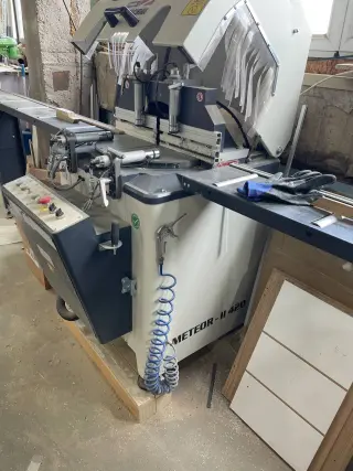

Профессиональная одноголовочная пила по алюминию OZ Machine / Özçelik METEOR II 420. Производство Турция.
Пила полностью в рабочем состоянии. Могу скинуть видео в работе.
Пишите в ТГ
Звоните: 89110807190
Профессиональный автоматический станок с нижней гидропневматической подачей пильного диска. Предназначен для точной резки алюминиевых, ПВХ/пластиковых и деревянных профилей.
Комплектуется длинным рольгангом K-3000 и системой охлаждения.

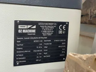

Основные характеристики:
• Пильный диск — Ø420 мм
• Мощность — 3 кВт
• Обороты — 3000 об/мин
• Питание — 400 В / 3 фазы
• Рабочее давление — 6–8 бар
• Расход воздуха — 38 л/мин
• Нижняя гидропневматическая подача диска
• Регулировка скорости резания
• Вертикальные и горизонтальные пневматические прижимы
• Система охлаждения
• Защитный кожух с системой безопасности
• Поворотный рабочий стол
Резка под углом: от −67,5° до +45°. Фиксированные положения: −67,5°, −45°, −30°, −22,5°, −15°, 0°, +15°, +22,5°, +30°, +45°.
Подходит для производства оконных и дверных конструкций, алюминиевых конструкций, фасадов, перегородок, витрин, москитных систем, раздвижных систем и других изделий из алюминиевого и ПВХ-профиля.
Комплектация:
— станок METEOR II 420;
— пильный диск Ø420 мм;
— рольганг K-3000;
— система охлаждения;
— пневматические вертикальные и горизонтальные прижимы.

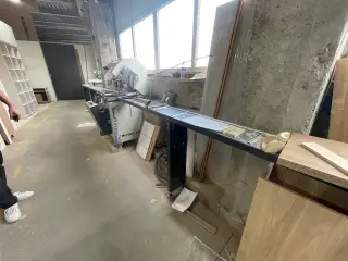

Станок 2023 года выпуска, использовался на производстве.
Состояние отличное, всё видно на фотографиях.
