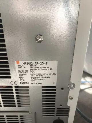

Производственный чиллер SMC HRS090-A-40-M, 8.0 кВт. Фитинги в комплекте. Технические данные:Типоразмер - HRS090-AF-40Хладагент - R410A (HFC)Метод управления температурой - PID-контрольТемпература и...
Номинальная холодопроизводительность: 1.10 кВт
Номинальная мощность: 0.9 кВт
Электропитание: 1 ф / 220 В / 50 Гц
Хладагент: R407C
Тип компрессора: нет
Габариты: 615x377x500 мм
Масса: 43 кг.
Чиллеры данной серии предназначены для термоконтроля различного оборудования за счет теплового контакта с термостабилизированной циркулирующей жидкостью.
Возможность установки боком к стене.
Полноповоротные колеса со стопором.
Точность поддержания температуры ±0.1 °С
Исполнения с водяным или воздушным охлаждением конденсатора
Функция самодиагностики с дисплеем (31 код ошибок),
Удобный функционал. Таймер, функция антизамерзания, дистанционное управление
Передача данных по RS232C/RS485 интерфейсу, 2 входных сигнала, 3 выходных сигнала 24 VDC
Нагрев с использованием тепла, отданного хладагентом
Соответствует директиве Евросоюза RoHS, используемый хладагент R407C не разрушает озоновый слой
Уровень шума 60 — 65 дБ(А)
Типоразмер — HRS012-AF
Хладагент — R407C (HFC)
Метод управления температурой — PID-контроль
Температура и влажность окр. cреды — 5 ~ 40 ºС (от 5 до 45ºС для опции G) /30 ~ 70%
Контур теплоносителя:
Теплоносители — Водопроводная вода, 15% водный раствор этиленгликоля, деионизированная вода (опция)
Рабочий диапазон температур (ºС) 5~40
Мощность охлаждения, Вт — 1100
Мощность нагрева, Вт — 530
Точность поддержания темп-ры (ºС) — ±0.1
Насос:
Номинальный расход (л/мин) — Стандарт: 7 (0.13 МПа). Опции Т и МТ: 10
Максимальный расход (л/мин) — 27
Давление, обеспечиваемое насосом (МПа) — Стандарт: 0.13 (при 7 л/мин.). Опция Т: 0.44 (при 10 л/мин.). Опция МТ: 0.32 (при 10 л/мин.)
Макс. напор насоса (м) — 14
Выход (Вт) — 200
Емкость резервуара (л) ~5
Присоединит. резьба — G1/2
Смачиваемые поверхности — Нерж. сталь, медный припой (теплообменник), бронза, алюмооксидная керамика, РР, РЕ, POM, FKM, EPDM, PVC
Электросистема:
Напряжение питания 200 ~ 230 VAC ±10%
Защитное устройство цепи (А) 10 (опции Т, МТ: 15)
Рекомендуемый дифф. автомат (A) — 10 (опции Т, МТ: 15)
Номинальный ток (А) — 4.6 (опции Т, МТ: 5.6)
Номинальная потребляемая мощность (кВ·А) — 0.9 (опции Т, МТ: 1.1)
Уровень шума (дБ) — 60
Масса (кг) — 43
Страна производства: Япония
Новый, не использовался.
Подключался только для проверки работоспособности
