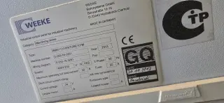

Обрабатывающий центр Homag Weeke Venture 107M — промышленный 3-осевой станок с ЧПУ для обработки массива древесины, ДСП, МДФ и аналогичных материалов. Рабочее поле 3130×1250 мм, толщина заготовки до 100 мм, главный шпиндель 7,5/9 кВт.

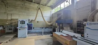

СОСТОЯНИЕ
Отличное состояние
Малая наработка
Оборудование купили новым
Сейчас находится в работе
Причина продажи — закрытие мебельного цеха

Год выпуска: 2013
Рабочая длина X: 3130 мм
Рабочая ширина Y: 1250 мм
Толщина заготовки Z: 100 мм
Скорость перемещения X: 80 м/мин
Скорость перемещения Y: 80 м/мин
Скорость перемещения Z: 20 м/мин
Общая потребляемая мощность: 17,5 кВт
Вес: 3700 кг
Габариты Д×Ш×В: 6330×4100×2250 мм

Погрузка предусмотрена. Возможен показ оборудования в работе.
