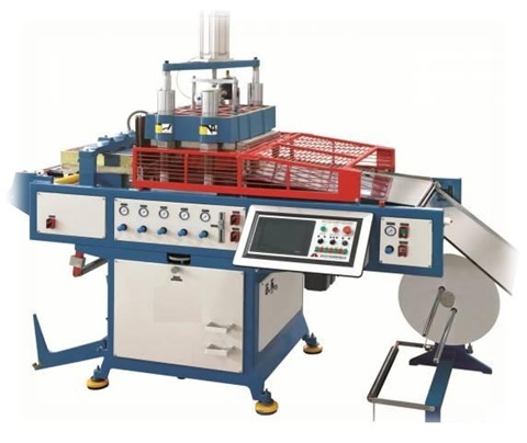

Термоформовочные машины предназначены для изготовления широкого спектра упаковки типа салатниц, тортниц, подложек, коррексов, крышек, ланч-боксов, а так же блистеров и одноразовой посуды из различных термопластичных материалов (БОПС, ПС, ПВХ, ПЭТ и др). Предусмотрена работа в ручном, полуавтоматическом и автоматическом режиме.
Все этапы производственного процесса: подача листа-заготовки, формование и вырубка - проходят на одной установке.  Вырубка в пресс-форме обеспечивает ровный и качественный срез. Термоформовочные машины характеризуются высокой скоростью работы; надежностью, простотой эксплуатации и обслуживания; низким потреблением сжатого воздуха; возможностью предварительного нагрева; минимальной занимаемой площадью.
Технические характеристики:
Максимальная площадь формования, мм
510 х 570
Максимальная глубина вытяжки, мм
100
Количество сухих циклов, минуту.
10-20
Длина режущей кромки (периметр), мм
6 350
Диапазон толщины листа, мм
0.15- 1,00
Максимальный диаметр рулона, мм
710
Максимальная ширина листа, мм
650
Расход воздуха, л/мин
1200
Давление воздуха, МПа
0.7
Расход воды, л/мин
10
Производительность, цикл/мин
10-20
Мощность устройство для предварительного нагрева, кВт
4
Мощность нагревателя формы, кВт
4
Мощность нагревательного плиты, кВт
10
Вес, кг
2500
Размеры оборудования (Д×Ш×В), мм.
2750×1410×2150
