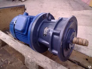

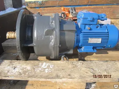

Мотор редуктор МПО 2М10Ф-86,1-0,75/16
Обновлено 11.10.2026 1044322
отор-редукторы МПО-1М, МПО-2М применяются в качестве привода для оборудования в химической, медицинской, микробиологической, пищевой и других отраслях промышленности. Предназначены как для аппаратов с перемешивающими устройствами, так и для машин общего применения. Мотор-редукторы планетарные зубчатые представляют собой блок асинхронного обдуваемого электродвигателя и планетарного редуктора. Мотор-редукторы комплектуются электродвигателями, как общего назначения, так и взрывозащищенными. Мотор-редукторы обладают: Высокой нагрузочной способностью и надежностью; Безотказностью в работе; Оптимальным коэффициентом полезного действия; Широким диапазоном передаточных чисел; МПО2М-15ВК-32,1-11/45-4АМ132М4-У3, ТУУ 29.1-24587406.003-2003 МПО2М - тип мотор-редуктора; 15 - условный диаметр водила; Ф - исполнение; 86.1 - передаточное отношение; 0,75 - мощность электродвигателя, кВт; 16 - частота вращения выходного вала, об/мин; 4АМ71М4 - тип электродвигателя; У3 - климатическое исполнение и категория размещения. Мотор-редукторы рассчитаны для работы в следующих условиях: Режим работы продолжительный; Вращение выходного вала в любую сторону; Климатические исполнения У и Т по ГОСТ 15150; Неагрессивная и взрывоопасная окружающая среда (для мотор-редукторов с взрывозащищенными электродвигателями); Температура окружающей среды от –40С до +50С;
