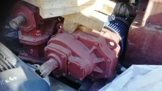

Редуктор ТСН.02.102 горизонтального транспортера ременный
ТД Промсервис
27.11.2026
Воронеж (Россия)
96 500  ₽

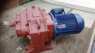

Мотор редуктор МРВ 02-0.12-25.
ТД Промсервис
27.11.2026
Воронеж (Россия)
32 700  ₽

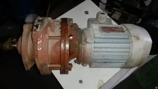

Редуктор ТСН НИ.11.11
ТД Промсервис
27.11.2026
Воронеж (Россия)
87 400  ₽

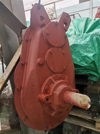

Редуктор ТСН НИ 11.11
ТД Промсервис
27.11.2026
Воронеж (Россия)
87 600  ₽
