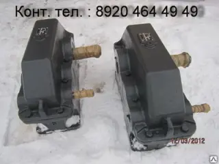

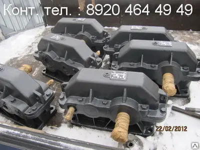

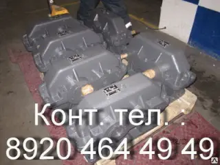

Редуктор цилиндрический Ц2У‑160‑40‑22 КК У2
Обновлено 11.10.2026 1044395
Редуктор Ц2У‑160‑40‑22 КК У2 — промышленный двухступенчатый цилиндрический редуктор горизонтального исполнения для преобразования частоты вращения и увеличения крутящего момента в приводах машин и механизмов. Соответствует ГОСТ 20373‑80 и техническим условиям производителя. Ключевые преимущества: Высокий КПД (не менее 96 %) благодаря оптимизированному зацеплению зубьев; Значительная нагрузочная способность (номинальный момент до 1250 Н·м); Универсальность монтажа за счёт исполнения 22 КК (конические валы с обеих сторон); Длительный ресурс — до 15 000 часов при соблюдении регламента обслуживания; Устойчивость к перегрузкам (до 150 % от номинала); Климатическое исполнение У2 — подходит для помещений и навесов в умеренном климате; Надёжная защита узлов — герметичные уплотнения предотвращают утечку масла и попадание загрязнений. Основные технические характеристики: тип: двухступенчатый цилиндрический редуктор; межосевое расстояние: 160 мм; передаточное число: 40; вариант сборки: 22 КК (конические выходные валы с обеих сторон); номинальный крутящий момент на выходном валу: до 1250 Н⋅м; допускаемая радиальная консольная нагрузка: на входном валу: 1000 Н; на выходном валу: 9000 Н; частота вращения входного вала: до 1500 об/мин; КПД: не менее 96%; объём заливаемого масла: 3,0 л; масса: не более 115 кг; климатическое исполнение: У2 (умеренный климат, категория размещения 2); температурный диапазон эксплуатации: от −45 ∘C до +40 ∘C. Конструктивные особенности: Чугунный корпус с рёбрами жёсткости для эффективного теплоотвода; Зубчатые колёса из легированной стали с объёмной закалкой и шлифованием зубьев; Подшипники качения повышенной грузоподъёмности; Герметичные манжетные уплотнения валов; Контрольные пробки для слива и контроля уровня масла; Монтажные лапы для крепления к раме или фундаменту; Смотровое окно (опционально) для визуального контроля уровня масла. Область применения: конвейеры и транспортёры различной производительности; подъёмно‑транспортное оборудование (тали, лебёдки, подъёмники); смесители, дробилки и измельчители; станки и технологические линии общепромышленного назначения; вентиляционные установки и насосные агрегаты; приводы оборудования в металлургической, горнодобывающей и деревообрабатывающей промышленности; системы автоматизации производственных процессов. Условия эксплуатации: нагрузка: постоянная или переменная, в пределах номинального момента; режим работы: продолжительный (S1) или с периодическими остановками; окружающая среда: невзрывоопасная, неагрессивная, с содержанием непроводящей пыли до 10 мг/м³; размещение: в закрытых помещениях или под навесом (исполнение У2); требования к обслуживанию: замена масла через 500 ч работы, далее — каждые 2000 ч; контроль уровня масла не реже 1 раза в месяц; проверка затяжки крепёжных элементов перед запуском; очистка наружных поверхностей от пыли и загрязнений. Комплектация: редуктор в сборе; паспорт изделия; руководство по эксплуатации; комплект монтажных элементов (при необходимости). В наличии редуктора общепромышленные ,Редукторы цилиндрические двухступенчатые горизонтальные общемашиностроительного применения типов Ц2У-100, Ц2У- 125, Ц2У-160, Ц2У- 200 Редуктор ц2у – относится к типу крановых редукторов и предназначен для работ приводов грузовых кранов. Редуктор ц2у работает в неагрессивной среде при умеренной влажности. Выдерживает как реверсивную, так и однонаправленную нагрузку. Наша компания предоставляет все виды редукторов в зависимости от их типоразмера. К типоразмерам данного редуктора относятся: редуктор ц2у-100, редуктор ц2у-125, редуктор ц2у-160, ц2у-200, ц2у-250. Все редуктора имеют кпд 0,97 и массу от 20 до 320 кг соответственно. При этом на тихоходном валу номинальный крутящий момент составляет от 315 Н. м. – редуктор ц2у-100 до 5000 Н. м. – редуктор ц2у250. При работе редуктор ц2у-125, редуктор ц2у-160 и редуктор ц2у-200 имеют радиальную консолидированную нагрузку от 6300 до 12500Н. Мы предлагаем также крановые редукторы, такие как: редуктор ц2у-315, редуктор ц2у-355 и редуктор ц2у-400, главным отличием которых являются конические роликоподшипниковые опоры валов. А редуктор ц2у-315 и редуктор ц2у-400, В наличии все передаточные числа.
