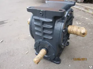

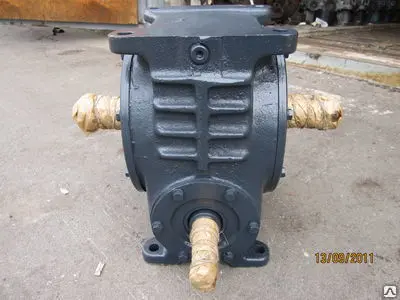

Редуктор Ч‑160‑80‑52‑КК‑У2 предназначен для механизмов, где критически важны: высокая нагрузочная способность при передаточном числе 80; плавное и точное регулирование скорости вращения; устойчивость к циклическим и ударным нагрузкам; возможность реверсивной работы. Устройство эффективно работает в составе приводных систем: тяжёлых конвейеров и транспортёров; подъёмно‑кранового оборудования; дробильно‑сортировочных комплексов; мощных смесителей и бетономешалок; промышленных прессов и штамповочных линий. Расшифровка обозначения Ч — тип редуктора (червячный); 160 — межосевое расстояние выходной ступени, мм; 80 — передаточное число; 52 — вариант сборки; КК — исполнение конца выходного вала (конический); У2 — климатическое исполнение и категория размещения (умеренный климат, работа под навесом или в помещениях). Конструктивные особенности червячная передача с усиленным профилем витка для повышения КПД и нагрузочной способности; чугунный корпус повышенной жёсткости с рёбрами охлаждения и усиленными монтажными лапами; конические концы валов для надёжного соединения с муфтами и исполнительными механизмами; роликовые подшипники (7316) с высокой грузоподъёмностью; двойные манжетные уплотнения для защиты от пыли, влаги и утечки масла; смотровое окно, заливная и сливная пробки для удобства обслуживания. Ключевые преимущества высокий крутящий момент (до 2300 Н·м); низкий уровень шума (≤ 67 дБ) даже при максимальных нагрузках; компактность при высокой мощности передачи; длительный межсервисный интервал (до 6 месяцев); совместимость с общепромышленными электродвигателями (АИР, 5А, 4АМ); устойчивость к запылённости среды (до 10 мг/м³); простота монтажа и обслуживания (доступ к узлам смазки). Основные технические характеристики тип: червячный одноступенчатый; модель: Ч‑160‑80‑52‑КК‑У2; межосевое расстояние: 160 мм; передаточное число: i=80; номинальный крутящий момент: 2300\ \text{Н·м} (при 1000 об/мин); частота вращения входного вала: 1500 об/мин; допускаемая радиальная нагрузка на входном валу: 2500 Н; допускаемая радиальная нагрузка на выходном валу: 14000 Н; масса: 210 кг; климатическое исполнение: У2; степень защиты: IP54; температурный диапазон: от −40 ∘C до +50 ∘C; объём заливаемого масла: 5,0–7,0 л; КПД: не менее 72 %; производитель: Россия. Сфера применения тяжёлые ленточные и скребковые транспортёры; крановые механизмы и подъёмные устройства большой грузоподъёмности; дробилки и мельницы крупного дробления; бетоносмесительные узлы и растворосмесители; промышленные прессы и штамповочные линии; приводные системы мощных насосов и компрессоров; оборудование горнодобывающей, металлургической и цементной промышленности. Условия эксплуатации режимы работы: постоянный или с периодическими остановками; вращение валов: в любую сторону; среда: неагрессивная, невзрывоопасная; монтаж: горизонтальное положение (основанием вниз) на жёсткой опоре; соосность валов: ±0,1 мм; обслуживание: контроль уровня масла, проверка уплотнений, регулировка подшипников после первых 2 часов работы. Редукторы червячные серии Ч100-Ч160 Назначение: Редукторы червячные одноступенчатые универсальные Ч-100, Ч-125, Ч-160 является редукто-рами общего назначения и предназначены для изменения крутящего момента и частоты вращения и эксплуатации в микроклиматических районах с умеренным климатом (исполнение У), с сухим и влажным тропическим климатом (исполнения  в наличии все передаточные числа,
