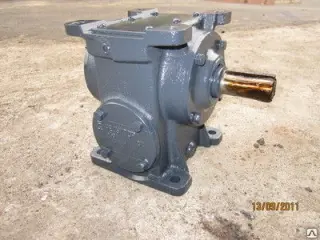

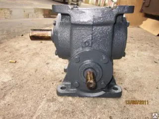

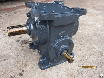

Редуктор червячный 1Ч63А‑16‑52‑ЦЦ‑У2.
Обновлено 26.11.2026 1044447
Редуктор Червячный 1Ч63А‑16‑52‑ЦЦ‑У2 представляет собой одноступенчатую червячную передачу с цилиндрическими концами валов. Устройство обеспечивает: плавное снижение частоты вращения при передаточном числе 16; стабильный крутящий момент (110\ \text{Н·м} при 1000 об/мин); низкий уровень шума (≤ 60 дБ) и вибраций; возможность реверсивной работы; устойчивость к кратковременным перегрузкам (до 120 % от номинала). Идеально подходит для механизмов с циклическим режимом работы и требованиями к компактности привода. Расшифровка обозначения 1Ч — тип редуктора (червячный, одноступенчатый); 63А — межосевое расстояние, мм (модификация «А» указывает на оптимизированную конструкцию); 16 — передаточное число; 52 — вариант сборки; ЦЦ — исполнение концов валов (цилиндрические); У2 — климатическое исполнение и категория размещения (умеренный климат, работа под навесом или в помещениях). Конструктивные особенности червяк из легированной стали с закалкой до HRC 56–60; бронзовое колесо (БрОЦС 5‑5‑5) с износостойким венцом; чугунный корпус с рёбрами охлаждения и усиленными опорными поверхностями; подшипники шариковые (205) с повышенной точностью вращения; двойные манжетные уплотнения для защиты от пыли и утечки масла; смотровое окно и технологические пробки для удобства обслуживания. Ключевые преимущества компактность и малый вес (10,5 кг) при достаточной нагрузочной способности; простота монтажа (цилиндрические валы облегчают соединение с муфтами); низкий уровень шума и вибраций; длительный межсервисный интервал (до 6 месяцев); совместимость с общепромышленными электродвигателями (АИР, 5А); устойчивость к запылённости среды (до 10 мг/м³); экономичность эксплуатации (КПД ≥ 88 %). Основные технические характеристики тип: червячный одноступенчатый; модель: 1Ч63А‑16‑52‑ЦЦ‑У2; межосевое расстояние: 63 мм; передаточное число: i=16; номинальный крутящий момент: 110\ \text{Н·м} (при 1000 об/мин); частота вращения входного вала: 1500 об/мин; допускаемая радиальная нагрузка на входном валу: 300 Н; допускаемая радиальная нагрузка на выходном валу: 1800 Н; масса: 10,5 кг; климатическое исполнение: У2; степень защиты: IP54; температурный диапазон: от −40 ∘C до +50 ∘C; объём заливаемого масла: 0,3–0,6 л; КПД: не менее 88 %; производитель: Россия. Сфера применения малогабаритные конвейеры и транспортёры; механизмы подачи и дозирования в пищевой и фармацевтической промышленности; упаковочное и фасовочное оборудование; малые подъёмные устройства (мини‑тали, электротельферы); станки лёгкой промышленности и деревообработки; системы автоматизации небольших производственных линий; вентиляционные установки малой мощности. Условия эксплуатации режимы работы: постоянный или с периодическими остановками; вращение валов: в любую сторону; среда: неагрессивная, невзрывоопасная, запылённость до 10 мг/м³; монтаж: горизонтальное положение (основанием вниз) на жёсткой опоре; соосность валов: ±0,05 мм; обслуживание: контроль уровня масла, проверка уплотнений, регулировка подшипников после первых 2 часов работы. Червячный редуктор 1Ч-63А Редуктор червячный предназначен для изменения угловой скорости и момента двигателя при помощи червячной передачи, расположенной внутри него. Назначение Редуктор червячный одноступенчатый универсальный общемашиностроительного назначения типа 1Ч-63А служит для преобразования частоты вращения и крутящего момента. Условия применения: • нагрузка постоянная и переменная, одного направления и с периодическим реверсом; • работа постоянная и с периодическими остановками; • вращение валов в любую сторону без предпочтительности; • температура внешней среды от - 40°С до +50°С; внешняя среда - неагрессивная, невзрывоопасная; • климатические исполнения по ГОСТ 15150: У и Т (для категории размещения 1-3), УХЛ (для категорий размещения 4). Пример условного обозначения редуктора при заказе: 1Ч- 63А - 40 - 51 - 1 -2 - ЦЦ УЗ УЗ - климатическое исполнение и категория размещения ЦЦ - вариант исполнения конца входного и выходного вала соответственно 2 - разновидность крепления редуктора 1 - вариант расположения червячной пары 51 - разновидность сборки 40 - номинальное передаточное число 63А - межосевое расстояние 1Ч - тип редуктора
