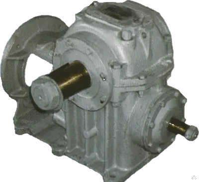

Редуктор глобоидный специальный лифтовый РГСЛ (является конструктивным аналогом редуктора "РГЛ") с фланцевым креплением электродвигателя предназначен для комплектации лифтовых лебедок пассажирских лифтовых и больничных лифтов, которые эксплуатируются в районах с умеренным климатом (исполнение У), категории размещения 1-3 и5 по ГОСТ 15150-69. Редукторы должны устанавливаться в помещениях с температурой окружающей среды от -15° до +40°С и эксплуатироваться во взрывобезопасной и не агрессивной внешней среде. Редуктор устанавливается и может эксплуатироваться только при расположении червяка под колесом при постоянных или переменных нагрузках с периодическими остановками (режимы ПВ 0,63; 0,40 - основной; 0,25; 0,16) с одним направлением вращения червяка или реверсивным. Допускается эксплуатация редукторов при непрерывном режиме работы с уменьшенной на 40% нагрузкой. Характерной особенностью лифтового редуктора является его способность нести значительную консольную нагрузку на выходном валу при постоянном, не зависящем от передаточного числа, крутящем моменте. Редукторы эксплуатируются, в основном, при частоте вращения червяка 1000 об/мин. Допускается эксплуатация редукторов при частоте вращения червяка 1500 об/мин с уменьшенным на 20% крутящим моментом. Ключевые преимущества Высокая надёжность: корпус из высокопрочного чугуна, закалённые шестерни, усиленные подшипники. Точность передачи: минимизация люфта и вибраций — плавный ход кабины без рывков. Долговечность: устойчивость к износу при круглосуточной эксплуатации. Простота обслуживания: удобный доступ к узлам для смазки и контроля. Совместимость: интеграция с типовыми лифтовыми лебёдками и системами управления. Технические характеристики Модель: РГСЛ 160‑63‑52 Тип: червячный одноступенчатый редуктор Передаточное число: 63 Номинальный крутящий момент: до 1600 Н·м Частота вращения входного вала: до 1500 об/мин Межосевое расстояние: 160 мм Климатическое исполнение: У3 (умеренный климат) Степень защиты: IP54 Масса: 85 кг Габариты (Д × Ш × В): 420 × 380 × 350 мм Область применения Редуктор РГСЛ 160‑63‑52 предназначен для: лифтовых лебёдок жилых и административных зданий; подъёмных механизмов грузо-пассажирских лифтов; модернизации устаревшего лифтового оборудования; систем с требованиями к низкошумной работе. Почему выбирают наш редуктор? Сертифицированное качество: все партии проходят стендовые испытания. Складские запасы: оперативная отгрузка без задержек. Техническая поддержка: консультации по подбору и монтажу. Гибкие условия: опт и розница, скидки для постоянных клиентов. Как заказать? Добавьте товар в корзину. Укажите количество и контактные данные. Менеджер свяжется с вами для уточнения деталей доставки и оплаты. Не упустите возможность приобрести надёжный лифтовой редуктор по выгодной цене! Остались вопросы? Звоните или пишите — ответим оперативно!
