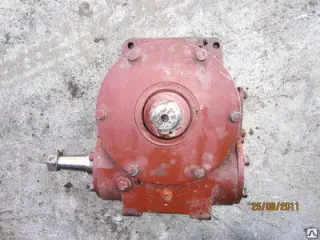

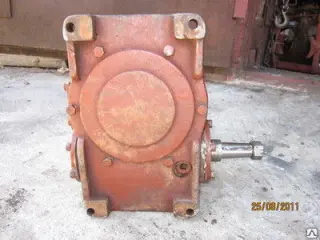

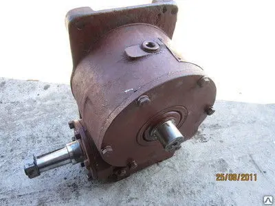

Редуктор червячный одноступенчатый Типоразмер ЧС-100 Редуктор специальный необдуваемый общего назначения рассчитан для работы в следующих условиях: нагрузка одного направления и реверсив­ ная в пределах номинального крутящего момента; работа в повторно-кратковременном режи­ ме (ПВ вращение валов в любую сторону; атмосфера типа I и II по ГОСТ 15150-69 при запыленности воздуха не более 10 мг/м3; климатические исполнения У (для катего­ рий размещения 1-3) и УХЛ (для категории раз­ мещения 4) по ГОСТ 15150-69. Редукторы устанавливаются по вариантам расположения червячной пары 1, 3, 4 (см. стр. 4). Варианты крепления редуктора к привалоч-ной плоскости - 1, 3, 4 (см. стр. 4). Варианты сборки редуктора рассматривать в проекции на горизонтальную плоскость, которой параллельна ось выходного вала. В редукторе предусмотрена картерная непроточная система смазки. Рекомендуемые марки масел: ИГП-152 ТУ38 101413-78, МС-20 ГОСТ 21743-76, АК-15 ГОСТ 1862-63, цилиндровое-52 ГОСТ 6411-76. Количество заливаемого масла в зависимости от варианта расположения червячной пары: 1,5 л (вариант 1), 3 л (варианты 3 и 4).
