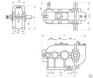

Редукторы специальные крановые Редуктор ВК-350, редуктор ВК-475, редуктор ВК-550 Специальные крановые (цилиндрические трехступенчатые) редукторы типа ВК предназначены для использования в приводах механизмов передвижения грузоподъемных кранов. Редукторы предназначены для эксплуатации в макроклиматических районах с умеренным (климатическое исполнение У) и сухим и влажным тропическим (Т) климатом, категории размещения 2 по ГОСТ 15150. Цилиндрические вертикальные крановые редукторы типа ВК рассчитаны на применение в следующих условиях: Вращение валов в обе стороны; Температура внешней среды от -40°С до +50°С; Неагрессивная среда, умеренные запыленность и влажность; Скорость вращения быстроходного вала не свыше 1000 об/мин. Расчетный коэффициент полезного действия редуктора - 0,91. Редукторы цилиндрические вертикальные крановые специальные типа ВК для механизмов передвижения кранов  Назначение: Специальные крановые (цилиндрические трехступенчатые) редукторы типа ВК предназначены для использования в приводах механизмов передвижения грузоподъемных кранов. Редукторы предназначены для эксплуатации в макроклиматических районах с умеренным (климатическое исполнение У) и сухим и влажным тропическим (Т) климатом, категории размещения 2 по ГОСТ 15150. Цилиндрические вертикальные крановые редукторы типа ВК рассчитаны на применение в следующих условиях: Вращение валов в обе стороны; Температура внешней среды от -40°С до +50°С; Неагрессивная среда, умеренные запыленность и влажность; Скорость вращения быстроходного вала не выше 1000 об/мин.
