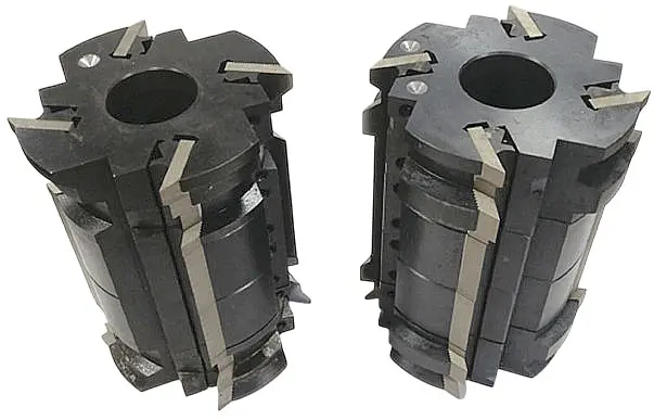

Головки бланкетные профилированные для производства двухшипового бруса шириной 92-142-192 мм
Обновлено 11.10.2026 1044949

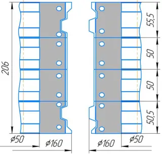

Материал бланкетных головок - Сталь

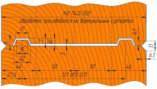

Ширина бруса 90-142-192 мм
Высота полного комплекта 206 мм
диаметр наружный 160 мм
Посадочный диаметр 50 мм
4 ножа на фрезу
