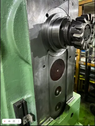

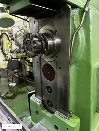

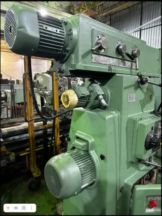

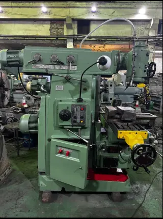

В продаже Широкоуниверсальный фрезерный станок 6р82ш. Станок после плановой ревизии, в отличном техническом состоянии, направляющие и стол без задиров и зарезов, в комплекте с серьгой для горизонтального фрезерования, тисками, оправками. С проверкой в работе.
