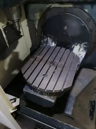

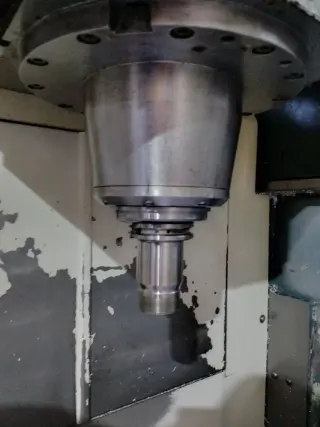

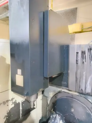

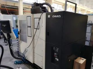

Вертикально-фрезерный обрабатывающий центр DMU 50 ECO
Обновлено 14.10.2026 1045129
Тип конструкции станка – планетарный стол;
Тип станины станка – литая;
Материал станины – чугун;
Количество координат станка – 5;
Количество одновременно управляемых координат станка -3;
Емкость бака для СОЖ – 360 л;
Производительность насоса подачи СОЖ – 16 л/мин;
Точность позиционирования по ISO 230-2:
- по оси X – 6 мкм;
- по оси Y – 6 мкм;
- по оси Z – 6 мкм;
- по оси B – 16 угл. сек.;
- по оси C – 16 угл. сек.
Давление сжатого воздуха на входе станка – 6 бар;
Напряжение питания станка – 380 В;
Номинальная частота питающей электросети – 50 Гц;
Суммарная потребляемая мощность – 50 кВА;
Габаритные размеры станка (Д*Ш*В) – 6115*4935*2530 мм;
Масса станка – 4200 кг;
Тип направляющих станка – качения (роликовые);
Тип привода исполнительного звена станка – ШВП;
Максимальный ход по осям:
- по оси X – 500 мм;
- по оси Y – 450 мм;
- по оси Z – 400 мм.
Максимальный поворот по осям:
- по оси B - 115°;
- по оси C - 360°.
Максимальная скорость рабочей подачи:
- по оси X – 24000 мм/мин;
- по оси Y – 24000 мм/мин;
- по оси Z – 24000 мм/мин.
Максимальная скорость холостой подачи:
- по оси X – 30000 мм/мин;
- по оси Y – 30000 мм/мин;
- по оси Z – 30000 мм/мин;
Тип привода шпинделя – прямой;
Диапазон частот вращения шпинделя – 20…8000;
Постоянный крутящий момент шпинделя – 57 Н*м;
Пиковый крутящий момент шпинделя – 83 Н*м;
Постоянная мощность шпинделя – 9 кВт;
Пиковая мощность шпинделя – 17 кВт;
Типоразмер конуса шпинделя – SK40;
Тип зажима инструмента - DIN69872;
Длина рабочей поверхности стола – 630 мм;
Ширина рабочей поверхности стола – 500 мм;
Диаметр рабочей поверхности стола – 630 мм;
Максимальная грузоподъемность стола – 200 кг;
Тип инструментального магазина – барабанный;
Количество инструментов в магазине – 16 шт.;
Время смены инструмента – 12 с;
Максимальный диаметр инструмента – 80 мм;
Максимальный диаметр инструмента при свободных смежных ячейках барабана – 130 мм;
Максимальная длина инструмента - 300 мм;
Максимальная масса одного инструмента – 6 кг;
Диагональ дисплея системы ЧПУ – 19”;
Объем встроенной памяти системы ЧПУ – 16 Мб;
Время обработки кадра – 1,5 мс;
Модель системы ЧПУ – Siemens SINUMERIK 840D SL.
Станок находится в Нижнем Новгороде, Ленинский район, находится в исправном состоянии, цена договорная.
