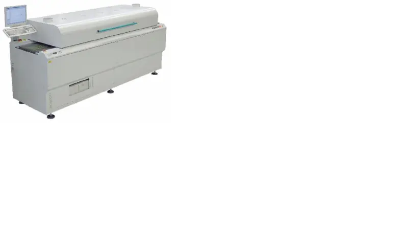

ООО «GoldLam»Конвейерные печи конвекционного нагрева серии RO400 предназначены для пайки печатных узлов радиоэлектронной аппаратуры с применением паяльных паст в условиях мелко- и среднесерийного производств. Печи имеют три температурные зоны предварительного подогрева, одну зону пайки и зону охлаждения, состоящую из активной и пассивной частей. Конвейерная система печей с регулировкой скорости обеспечивает плавное перемещение печатных узлов.
Конструктивно зона нагрева RO400 представляет собой пять раздельных модулей (4 сверху, 1 снизу в зоне пайки). Каждый модуль имеет собственный вентилятор и сконструирован таким образом, чтобы обеспечить оптимальную передачу тепла к ПУ.
Печи оснащены системой управления на основе промышленного контроллера с сенсорным дисплеем. Опционально возможно использование внешнего персонального компьютера с программным обеспечением RO-CONTROL, которое предлагает широчайший набор функций по созданию температурных профилей с возможностью симуляции процесса пайки для подбора наиболее оптимальных режимов. Данное ПО позволяет гибко управлять параметрами процесса с графическим отображением температурных профилей.
Печи RO400 комплектуется двумя внешними термопарами для измерения температуры в отдельных точках непосредственно на поверхности плат или компонентов.
RO400 поставляется на выбор с цепным (исполнение RO400FC-C) или сетчатым конвейером (исполнение RO400FC) и при необходимости может быть оснащена SMEMA интерфейсом для встраивания в производственную линию.
