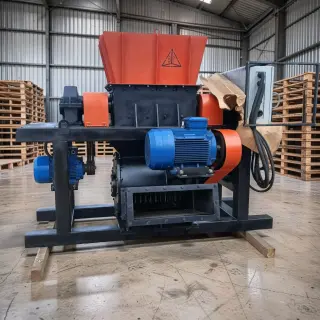

Шредер для древесины "ШДП-5ДМ"
Производительность — 4 куб/час.
Размер камеры измельчения Д*Ш -800*500 мм.
Количество валов — 2 шт.
Плюс комбинирован молотковой дробилкой.
Мощность основных валов — 2*5,5(15), 1*37 кВт.
Номинальный крутящий момент — 10000 Нм.
Ширина ножа — 16 мм.
Диаметр диска ножа — 300 мм.
Количество режущих зубьев на ноже — 3 шт.
Размер получаемой фракции — 5-70 мм.
Габариты Д*Ш*В — 2800*1700*2100 мм.
Вес — 2800 кг.
Стандартная комплектация шредера:
  1. Станина;
  2. Два вала с ножами;
  3. Два двигателя;
  4. Два редуктора;
  5. Камера измельчения;
  6. Загрузочный бункер;
  7. Шкаф управления.
Дополнительные опции:
  1. Транспортёр ленточный;
  2. Транспортёр наклонный;
  3. Транспортёр скребковый;
  4. Бункер накопительный.
Измельчаемое сырьё:
  1. Древесные отходы;
  2. Поддоны, ящики;
  3. Доски с гвоздями;
  4. Фанера, МДФ, ДСП, ЛДСП, ДВП и т.п.;
  5. Отходы мебельного производства;
  6. Шпон;
  7. Деревянные щиты;
  8. Шпалы;
  9. Бруски;
  10. Корни.
