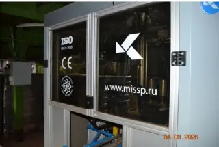

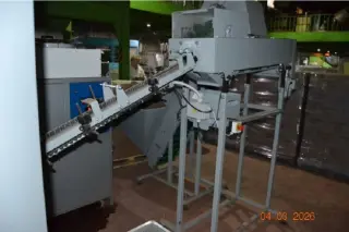

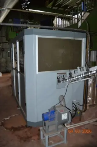

1. Автомат выдува ПЭТ-тары А-2000-2
Производство бутылок методом растягивания и двухстадийного выдува. Укомплектован автозагрузчиком преформ, печью разогрева и терминалом управления. Автоматика промышленного исполнения. Масса — 2800 кг.

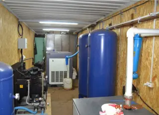

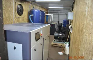

2. Промышленная компрессорная станция высокого давления (40 бар)
Сложная двухступенчатая система подготовки сжатого воздуха со 100% очисткой от масла и влаги для пищевого производства:
• Винтовой компрессор SL-45 (45 кВт, 10 бар, 6,2 м³/мин) — 1 шт.

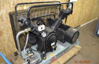

• Поршневой бустерный компрессор Shangair 35VZ-4.0/10/40 (18,5 кВт, до 40 бар, 4,0 м³/мин) — 1 шт.
• Осушитель воздуха холодильного типа SL-75A (11,5 м³/мин, точка росы +3°С) — 1 шт.
• Ресиверы: 500 л (10 бар) — 2 шт. и 250 л (40 бар) — 1 шт.
• Многоступенчатая система фильтрации: циклонные сепараторы QS 087 и STH500, магистральные фильтры серии SHB (3, 1 и 0,01 мкм) и фильтр высокого давления HP 500 (остаточное масло всего 0,003 мг/м³). Комплект кранов PN16/PN40, РВД и конденсатоотводчиков.

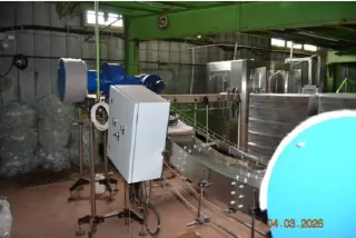

4. Пневмотранспортёр типа ПТ
Воздушное перемещение бутылок от выдува к розливу. Скорость: 3000–6000 шт./ч. Оснащен центробежным вентилятором ВЦ-14-46-2,0 (1,5/2,2 кВт).

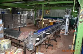

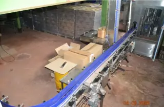

5. Пластинчатый транспортер (межоперационный)
Пластинчатая поворотная цепь (ширина 82,5 мм) на базе мотор-редуктора (380 В). Скорость до 8 м/мин.

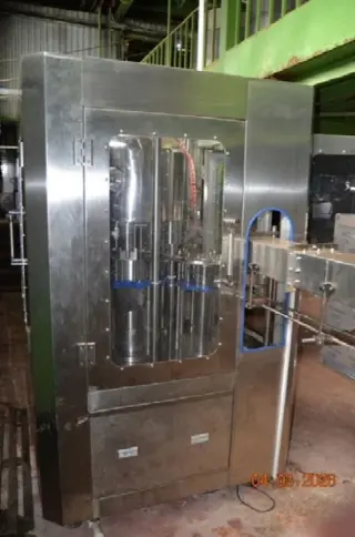

6. Моноблок розлива и укупорки 2 в 1 NGF12-6
Закрытый корпус (12 наливных и 6 укупорочных головок). Производительность — до 4000 бут/час (для 0,5 л). Выполнен в химически стойком исполнении из качественной нержавеющей стали (рассчитан под розлив уксуса/соусов), что гарантирует огромный запас прочности. Масса — 2000 кг.

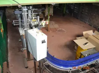

7. Этикетировочная машина Модель 1А-40
Нанесение круговой этикетки на цилиндрическую тару. Скорость подачи — до 30 м/мин, точность — +/- 1 мм. Производительность — до 2000 уп./час. Питание — 220 В. Масса — 300 кг.
