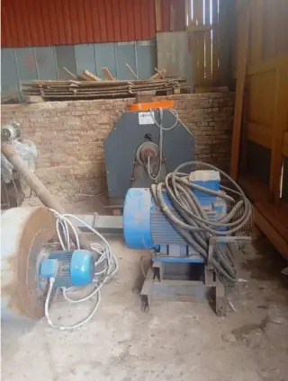

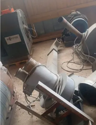

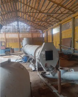

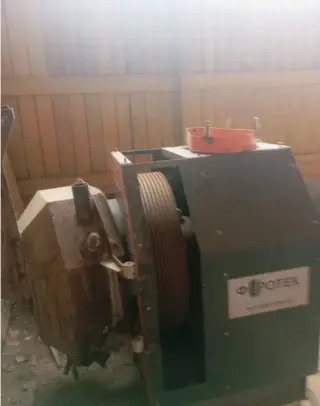

Пресс-гранулятор Феротек 480М российского производства, 2019 года выпуска, для производства топливных гранул из древесных опилок и гранулирования другого подготовленного сыпучего сырья. В комплекте с гранулятором предусмотрена сушилка — оборудование для организации участка производства пеллет.
Назначение
Пресс-гранулятор формирует цилиндрические гранулы методом прессования подготовленного сырья через матрицу. Применяется в производстве древесных пеллет, гранул из лузги подсолнечника, а также комбикормов при соответствующей подготовке сырья и настройке процесса.
Оборудование б/у, приобреталось новым.
В настоящее время не эксплуатируется.
Ранее использовалось для производства гранул из древесных опилок.
Причина продажи — закрытие направления производства.
⚙️ Комплектация
Пресс-гранулятор Феротек 480М.
Сушилка.
⚙️ Технические характеристики
Производитель: Россия.
Год выпуска: 2019.
Тип привода: безредукторный, ременный.
Мощность электродвигателя: 90 или 110 кВт в зависимости от исполнения.
Внутренний диаметр матрицы: 480 мм.
Диаметр ролика: 190 мм.
Производительность по древесным опилкам: фактически около 1,5 т/ч; заявленная для данной модели — до 1,8 т/ч.
Производительность по лузге подсолнечника: до 2,5 т/ч.
Производительность по комбикорму: до 10 т/ч, в зависимости от сырья и диаметра гранул.
Масса: около 5 000 кг.
