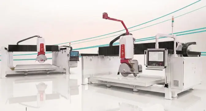

«Представляем высоко производительный пильный ЧПУ центр серии TYR — надежное решение для комплексной обработки натурального и искусственного камня»
Флагманский мостовой пильный центр с ЧПУ от ведущего производителя Shengda. Модель TYR-350Plus — это максимальная автоматизация: мощный мотор 22 кВт, высокоскоростной электрошпиндель (24 000 об/мин), фотокамера для нестинга, система присосок на голове и поворотная ось С (±370°). Станок в наличии на складе в Москве, пуско-наладка включена. Идеален для сложной фигурной обработки и 3D-гравировки камня.
  1. Комбинированная обработка: Наличие высокоскоростного электрошпинделя (7.5 кВт / 24 000 об/мин) позволяет работать фрезой и диском, выполняя сложные пазы, отверстия и дорезку углов.
  2. Интеллектуальный раскрой: Встроенная фотокамера (нестинг + модуль прожилок) сканирует плиту, распознает текстуру и автоматически подбирает оптимальные карты раскроя.
  3. Максимальная автоматизация:Система присосок на голове (до 500 кг) для надежной фиксации крупногабаритных заготовок прямо во время обработки.
  4. Полноценные 5 осей: Поворотная ось С (±370°) и наклонная ось А (0–90°) в сочетании с наклоном стола до 85° открывают безграничные возможности для фигурной резки.
  5. Мощь и надежность: Главный мотор 22 кВт, движение по осям X/Y/Z — 3570/2550/350 мм. Грузоподъемность стола — 1200 кг.
  6. Премиальная конструкция: 6 серводвигателей и 6 драйверов Delta, двойные линейные направляющие по осям X и Z, косозубая рейка по оси Y, автоматическая смазка всех осей.
Основные виды обработки:
  1. Оптимизация раскроя (с фотокамерой)
  2. Резы под углом от 0° до 90°
  3. Сверление и фрезеровка (включая выборку пазов)
  4. Прямые и радиальные резы
  5. Объемная 3D-обработка (идеально для художественной гравировки)
Ключевые характеристики (TYR-350Plus):
  1. Главный мотор: 22 кВт (0–5000 об/мин)
  2. Электрошпиндель: 7.5 кВт (24 000 об/мин)
  3. Рабочий стол: 3500×2300 мм (наклон 85°)
  4. Диаметр диска: 350–500 мм
  5. Потребление воды: 50 л/мин
  6. Вес станка: 5500 кг
