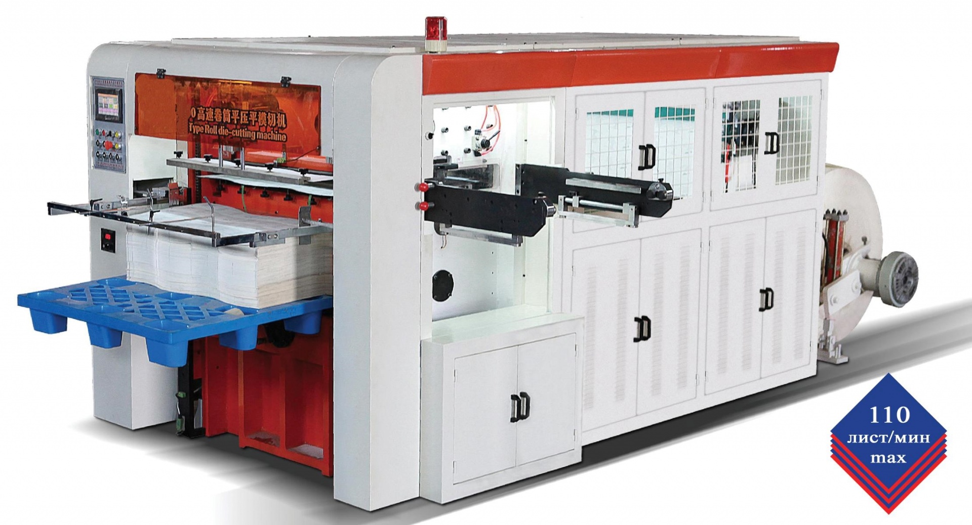

Автоматическая штанцевальная машина с рулонной подачей JMD-P950
Обновлено 13.12.2024 104573
Здравствуйте! Мы находимся в Китае. Пожалуйста, пишите свою электронную почту в запросе.
Штанцевальная машина с рулонной подачей JMD-P950
Станок для высечки плоским штампом (штанцформой) JMD-P950 предназначен для профессиональной вырубки продукции из рулонного полотна ламинированной бумаги, обычной бумаги и картона, гофрированного полотна, пластика.
Область применения: рулонная вырубка, биговка, перфорация, холодное тиснение заготовок одноразовых бумажных стаканов, пищевых коробок, медицинской упаковки, коробок для алкогольной продукции, картонных и пластиковых боксов и др.
Технические параметры машины:
Модель JMD-P950
Материалы для вырубки:
- Бумага с ламинированным покрытием PE или обычная бумага 100 – 800 г/м2
- Гофрированная бумага
- Пластик тонкий
Производительность 90-140 цикл/мин
Точность высечки ±0,1 мм
Формат вырубки 950х540 мм max
Ширина полотна 950 мм max
Давление высечки 250 тонн
Вал на размотке 3 дюйма (76 мм) – стандарт
6 дюймов (152 мм) – можно под заказ
Диаметр рулона на размотке, max 1800 мм
Потребляемая мощность 11 кВт, 380В, три фазы, 50Гц
Давление воздуха в системе 0,5-0,7 МПа (Сухой и чистый воздух)
Вес машины 6500 кг
Габаритные размеры (ДхШхВ) 4200х2100х1850 мм
