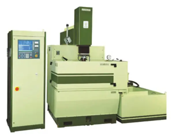

Электроэрозионный станок CNC-408 с чпу
Обновлено 19.10.2026 1045734
Технические характеристики электроэрозионных координатно-прошивных станков с ЧПУ
Наименование
Ед. изм.
CNC-408
Объём рабочей ванны (ШxДxВ)
мм
1000x600x415
Тип рабочего бака
Door opening
Макс. вес заготовки
кг
500
Макс. размер заготовки (ШxДxВ)
мм
700x400x350
Размер стола (ДxШ)
мм
700x400
Тип рабочего стола
Передвижной
Перемещение по осям (X, Y)
мм
400x300
Ход ползуна
мм
300
Тип сервомотора
Сервомотор DC
Ход головки шпинделя
мм
Макс. вес электрода
кг
60
Расстояние от стола до торца электрододержателя
мм
250-550
Размер электрододержателя
мм
180x135
Вес станка
кг
1800
Габариты станка (включ. генератор) (ШxДxВ)
мм
1400x1500x2300
Точность и электропитание
Макс. рабочая скорость медь/сталь
гр/мин
3.06
Макс. рабочая скорость Графит/сталь
гр/мин
3.52
Наилучшая чистота поверхности
мкм
RA0.3-0.5
RMS14-21
Мин. износ электрода
0.2
Макс. рабочий ток
A
50 (30, 75)
Макс. потребляемая мощность
кВА
6 (4, 9)
Размеры источника питания
мм
920x660x1900
Резервуар диэлектрика
Размеры бака диэлектрика
мм
1230x800x450
Производительность насоса
л/мин
100
Мощность насоса
кВт
0.375
Вес бака диэлектрика
кг
350
Ёмкость бака диэлектрика
л
500
