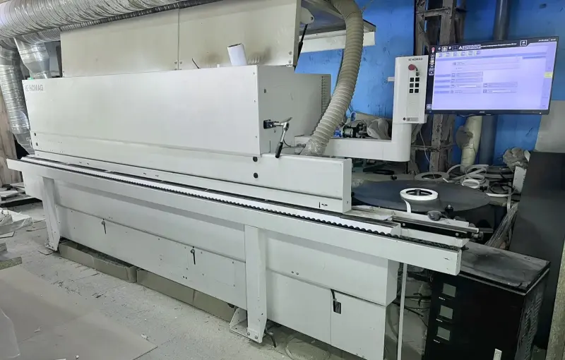

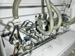

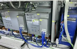

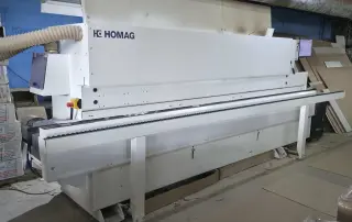

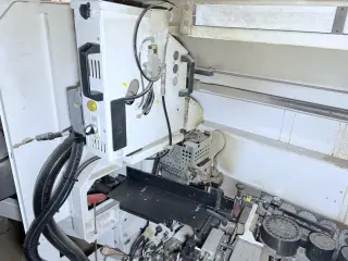

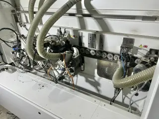

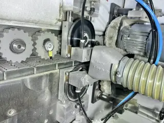

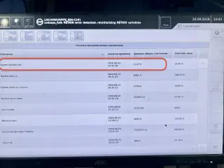

Производство Германия. Подходит под ПУР клей. Время обработки всего 2120 часов. Скорость до 20 м/мин. Агрегаты: прифуговка, предрасплав, торцовка, снятие свесов, цикля плоская, полировка. Аспирация в комплекте!
Немецкий автоматический односторонний кромкооблицовочный станок HOMAG EDGETEQ S380 Profiline (BRANDT Ambition 1630, BRANDT KDF 630), с малой наработкой.
Установленные узлы: прифуговка, торцовка, снятие свесов, цикля плоская, полировка.
  1. Преимущества:Производство Германия
  2. Мощный станок для повышенных объемов производства
  3. Небольшой пробег
  4. Подходит для работы с ПУР клеем
  5. Скорость до 20 м/мин
  6. Интуитивно понятное управление – высокотехнологичная система управления powerTouch на русском языке
  7. Полный комплект, вся документация
  8. Убедительное соотношение цены и функциональности
Завод: HOMAG Kantentechnik GmbH, Германия

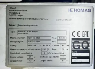

Год выпуска: 09.2020
Состояние: отличное, малая наработка (см. фото статистики), ПРОВЕРЕН техником, вложений не требует, подключен.
Местонахождение: на производстве в г. Иваново.
Готовность к отгрузке: готов к показу и отгрузке.
Форма оплаты: любая, в том числе с НДС. Приобретался новым.
БОНУСЫ: аспирационная установка, второй комплект фрез прифуговки, такеллаж и погрузка на ваш автомобиль.

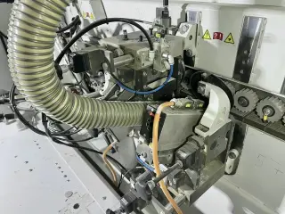

Технические характеристики HOMAG EDGETEQ S-380 (profiLine KDF 1630):
Деревообрабатывающий односторонний кромкооблицовочный станок для обработки прямых краёв заготовок, приклеивания и чистовой обработки различных кромочных материалов в режимах продольного и поперечного прохода.
1. БАЗОВЫЙ СТАНОК
— сплошная станина станка для установки обрабатывающих агрегатов
— сторона неподвижного упора - справа
— окраска станка и стоек защитного ограждения по RAL 9003 сигнально-белый
— дизайнерские полосы, решетки защитного ограждения, дверцы в защитном ограждении и стелы по RAL 7021 черно-серый
— входная линейка
— управляемая пневматикой блокировка подачи
— Верхний прижим:
— 2 ряда отдельных роликов, расположенных со смещением относительно друг друга
— регулировка по высоте цифровым счетчиком для ручной настройки верхнего прижима на толщину заготовки
— регулировка по высоте мотором на KDN/KDF 1680
— отображение позиции и ввод централизованно через управление
— устойство транспортировки заготовок:
— цепной транспортер с резиновыми накладками, ширина 80 мм
— усиленные прецизионные рабочие поверхности и поверхности направляющих
— стандартное исполнение с автоматической центральной смазкой для цепи транспортера
— опора для заготовок с роликовой шиной, выдвигаемой примерно на 600 мм
— оснащение защитой от шума с отдельной аспирацией для фуговальной части (KDF), а также общей аспирацией агрегатов и емкостью для сбора стружки после обработки циклей
— скорость подачи — 8 - 20 м/мин.
— рабочая высота — 950 мм
— подключение пневматики — мин. 6 бар
2. ПАРАМЕТРЫ ЗАГОТОВОК И КРОМКИ
— минимальная ширина заготовок:
— при толщине детали 8-22 мм — 70мм*
— при толщине детали 23-40 мм — 120мм*
— при толщине детали 41-60 мм — 150 мм (в зависимости от длины детали) — выступ — 38 мм
— толщина детали — 8 - 60 мм
— высота кромки = высота детали — + 6 мм
— кромка в рулонах — 0,3 - 3 мм
— макс. попереченое сечение кромки:
— ПВХ — 135 мм2
— из шпона — 100 мм2
— макс. диаметр рулона — 830 мм
— кромка в полосках — 0,3 - 12 мм

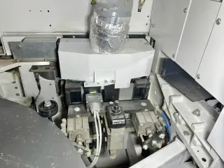

ОКЛЕИВАЮЩИЙ АГРЕГАТ QA 65 N состоит из:
ПРЕДВАРИТЕЛЬНЫЙ ПОДОГРЕВ ДЕТАЛИ
— излучатель для подготовки детали для обеспечения оптимального качества приклеивания кромки
СТАНДАРТНОЕ УСТРОЙСТВО НАНЕСЕНИЯ
— устройство нанесения QA65 N для ручного или автоматического наполнения клея-расплава — специальное покрытие устройства нанесения для всех типов клея, включая ПУ клей (ПУР клей)
— с пневматическим устройством быстрой смены устройства нанесения
— тонкая регулировка количества наносимого клея
— нанесение клея в попутном или противоположном вращении с пневматической перестановкой дозирующей заслонки
— клеевой ролик диаметром 34 мм
— обогреваемый клеевой ролик
— 2 различных уровня клеевого сотава, выставляемых через управление
— устройство нанесения наполяется вручную или автоматически
— гибкость в применении различных типов клея, таких, как EVA, ПУ или полиолефин
РЕАКТИВАЦИЯ КЛЕЯ
— инфракрасный излучатель для достижения идеальной температуры клеевого состава
МАГАЗИН
— магазин для кромки с автоматической подачей рулонов и полос фиксированной длины, включая диск для рулонов
— оснащен усиленной гильотиной для предварительного торцевания
— стандартное исполнение с контролем за кромкой и просветами между деталями путем блокировки на входе в станок
ЗОНА ПРИЖИМА
— зона прижима с приводным основным напрессовывающим роликом с подводкой пневматакой, а также 3 допрессовывающими роликами свободного хода
— оснащен цифровым счетчиком для ручной регулировки зоны прижима на толщину кромки
4.0 УПРАВЛЯЮЩАЯ СИСТЕМА HOMAG GROUP POWERTOUCH терминал управления с широкоформатным сенсорным монитором высокого разрешения
— единый для HOMAG Group интерфейс powerTouch для станков
— эргономичное сенсорное обслуживание с функциями масштабирования, прокрутки, стирания и т. д. — простая навигация для унифицированного, интуитивного обслуживания станка
— наглядная индикация готовности к работе с помощью функции светофора
— учет машинных данных для необходимого технического обслуживания и для отображения важных производственных параметров, таких, как кол-во экземпляров, время работы станка, расход кромочного материала)
— обслуживающий терминал с поворотной функцией в районе узла подачи заготовок
— индустриальный компьютер с жестким диском для хранения информации
— агрегатные функциональные клавиши со светодиодной индикацией состояния
— поддержка обслуживающего управления цветными пиктограммами
— учет рабочих параметров в зависимости от состояния заказа для точного сведения заказа и рабочего задания. Вызов данных при помощи поставляемого вместе со станком программного обеспечения Brandt Browser через сеть (Ethernet) на имеющемся компьютере
— отображение заданных и фактических показателей работы станка
— текстовое сообщение о статусе
— простой выбор и коррекция путевых точек
— привязанная к контексту функция помощи, детальная информация по обслуживанию и функциям станка напрямую в управлении
— отображение интервалов осмотров и технического обслуживания
— запоминание программ обработки ...
