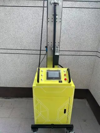

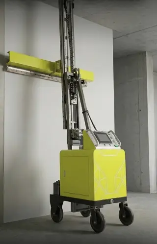

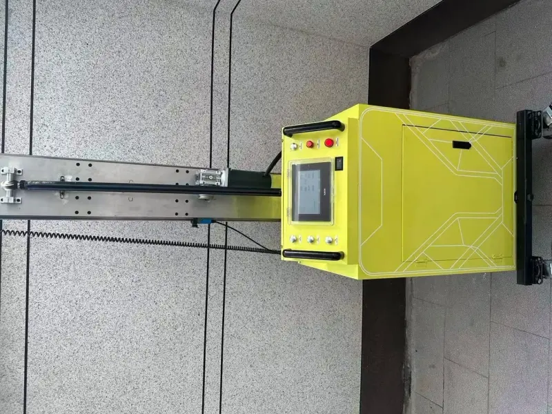

ЮлМашБазовая комплектация
Высокопрочный манипулятор: Выполнен из авиационного алюминия.
Адаптивная система шасси: Обеспечивает стабильное положение машины
даже на неровном основании.
Высокочувствительный датчик положения: Гарантирует строгую
вертикальность затираемой стены.
Высокоточная система регулировки положения: Позволяет быстро
производить автоматическую корректировку положения оборудования.
Программируемый логический контроллер (ПЛК): Обеспечивает стабильное и
надежное управление выходными логическими сигналами.
Сенсорный экран (интерфейс «человек-машина»): Предоставляет интуитивно
понятный доступ к текущему состоянию робота и изменению его параметров.
Бесщеточный серводвигатель: Обеспечивает стабильный крутящий момент,
низкую интенсивность отказов, поддерживает режимы контроля момента,
положения и скорости. Регулировка скорости доступна непосредственно с
сенсорного экрана.
Быстрая сборка и разборка: Облегчает установку, подготовку к работе и
транспортировку устройства.
Электрический тормоз «в одно нажатие».
Многонаправленное движение: Движение вперед, назад и боковое смещение.
Робот идеально подходит для работы в коридорах и узких пространствах.
Функция обновления ПО: Возможность установки дополнительного IoT-шлюза
для реализации функций онлайн-обновления, удаленной диагностики и
мониторинга состояния.
Назначение и область применения
Выравнивание и финишная затирка поверхностей, на которые нанесены цементный
раствор, гипсовая штукатурка, легкие смеси и строительные пасты.
Спецификация данного аппарата
Практичный тип (версия с питанием от сети 220В)
Версия с АКБ
Напряжение: 220 В
Мощность:400 Вт
Электродвигатель: Редукторный двигатель 48 В постоянного тока
Размер механического рычага/манипулятора:
270 × 80 × 62 см
Размер основного корпуса 70 × 55 × 105 см
Габаритные размеры 282 × 75 × 78 см
Длина шпателя 0,8-1,3 (настраиваемая)
Высота выравнивания/подъема,
настраиваемая
3,0 м - 4,0 м
Общий вес 230кг
Производительность 1000 м²/ 8 час
Время работы Может работать непрерывно после подключения к сети.
Толщина выравниваемого раствора 3-30 мм4
