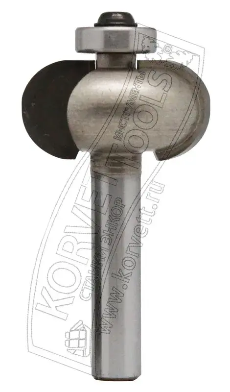

1015-5 Gl.Фреза кромочная галтельная н\п R5 D24 H10 Х8
Обновлено 23.10.2026 1045975
Кромочная галтельная фреза снимает с ребра четверть окружности радиусом 5 мм: острый угол превращается в плавный переход на пласть. Подшипник у неё нижний — обойма стоит на конце, со стороны режущей части, напротив хвостовика, поэтому шаблон или ровная кромка подводится снизу детали. Размеры: радиус ножа 5 мм, рабочий диаметр 24 мм, высота режущей части 10 мм, хвостовик 8 мм. Для чего подходит: скругление кромки полки, столешницы и подоконника; плавный переход от кромки к пласти щита; обработка ребра бруска обвязки; смягчение кромки перед лакировкой; повторение радиуса по шаблону. Материалы: массив — сосна, дуб, бук; фанера, МДФ, ЛДСП, клеёный щит. По ламинату и шпону радиус захватывает облицовку: последний проход делайте с малым съёмом, иначе скол пойдёт по кромке. Где применяется: ручной фрезер с цангой 8 мм, фрезерный стол. Подшипник снизу катится по детали или по копиру, поэтому база под ним должна быть ровной: наплыв и шероховатость сразу отпечатаются на профиле.
