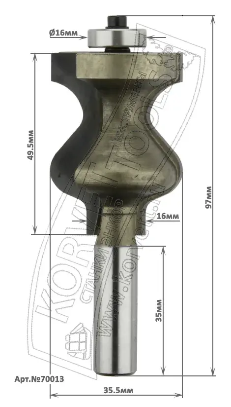

70013. Фреза кромочная фигурная D35.5 H49.5 TL97 Х12 Т\З
Обновлено 22.10.2026 1046040
Фреза кромочная фигурная — профильная фреза для кромки: формирует готовый декоративный профиль за один проход по краю детали. Размеры: рабочий диаметр 35,5 мм, рабочая высота 49,5 мм, общая длина 97 мм, хвостовик 12 мм. Для чего подходит: профилирование кромок щитов, столешниц и фасадов; изготовление багета, плинтуса и мебельных профилей; калёвка и филёнка по кромке; подгонка профиля под существующий рисунок изделия. Материалы: массив древесины (сосна, ель, берёза, ольха, дуб, ясень), фанера, МДФ, древесные плиты. Где применяется: ручной фрезер с цангой нужного диаметра, фрезерный стол, станок с ЧПУ. Направление подачи — против вращения фрезы; это главное правило безопасной работы на ручном фрезере. Подача плавная, без рывков и остановок в резе — от этого зависит чистота кромки. Обороты подбирайте по диаметру: чем больше фреза, тем ниже обороты; для больших диаметров обязательны пониженные обороты и надёжный упор. Перед чистовым проходом проверьте режим на обрезке того же материала. В каталогах такую фрезу называют по-разному: фреза кромочная фигурная, профильная фреза, фреза для калёвки.
