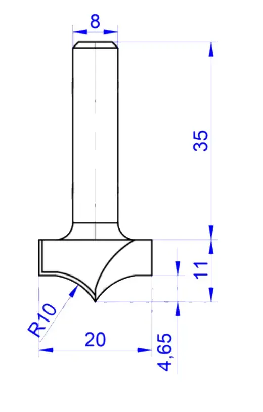

571-1694. 35-Фреза профильная "галочка плоская" R9 D16 h4 H9 TL44 X8
Обновлено 22.10.2026 1046090
Профильная фреза для паза «галочка»: две наклонные стенки сходятся к плоской вершине, поэтому канавка читается как рисунок, а не как обычный пропил. Ставится в цангу ручного фрезера или в стол и ведёт профиль по копиру, упору либо шаблону. Размеры: рабочий диаметр 16 мм, радиус профиля 9 мм, рабочая высота 4 мм, общая длина 44 мм, хвостовик 8 мм. Для чего подходит: декоративная канавка по щиту и фасаду; разделение поля филёнки на панели; имитация стыка досок на мебельном щите; фаска с плоской полкой по кромке; выборка под тонкую вставную рейку. Материалы: массив лиственных и хвойных пород, клеёный щит, МДФ, фанера. На слоистых плитах и шпоне вершина профиля выходит чисто только при подрезке кромки. Где применяется: ручной фрезер с цангой 8 мм, фрезерный стол, станок с ЧПУ. Деталь ведут навстречу вращению фрезы, прижимая к упору. Особенности: профиль мелкий, поэтому глубину набирают за один-два лёгких прохода, а режим проверяют на обрезке того же материала.
