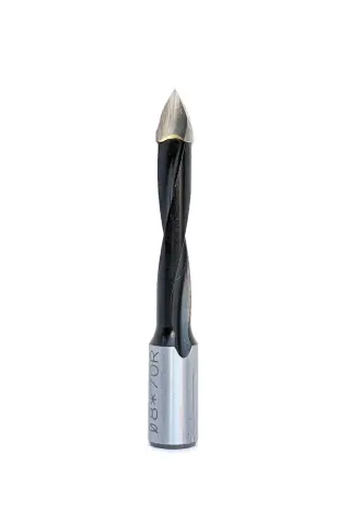

Правое сквозное сверло 8 мм: гнездо под шкант проходит деталь навылет, поэтому глубину не ограничивает упор — её задаёт толщина заготовки. RH в названии — обычное, правое вращение шпинделя. Размеры: запись 8x40x70 даёт диаметр 8 мм, рабочую часть 40 мм и общую длину 70 мм; хвостовик 10 мм подтверждён полем склада, посадка 20 мм — из записи S=10x20. Для чего подходит: отверстия под шкант и нагель навылет; проход кромки под сборку насухо; канал под длинную шпильку через толщу детали; присадка, где важно, чтобы стружка вышла наружу, а не осталась в гнезде. Материалы: массив, ЛДСП, МДФ, фанера, клеёный щит. Восьмёрка идёт ровно, но на выходе из плиты кромку всё равно подпирают бруском. Где применяется: присадочный станок с правым вращением, многошпиндельная голова, сверлильный патрон на 10 мм. В паре с левым сверлом той же серии такая позиция закрывает оба направления на одной голове.
