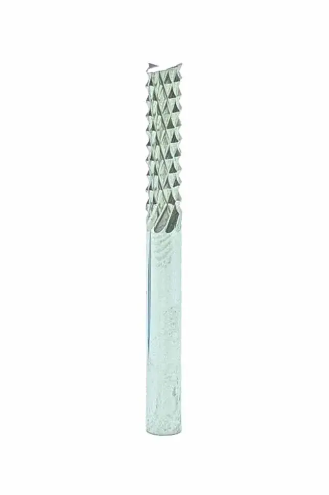

AST412.Фреза "кукуруза" (рашпильная) D4 H12 TL40 Т\З
Обновлено 22.10.2026 1046110
«Кукуруза», или рашпильная фреза, — это насечка вместо гладкой кромки: зубья дробят стружку на мелкие куски, поэтому фреза снимает большой объём без нагрева и без вырывания волокон. Кромка после неё шероховатая, это черновой инструмент. Размеры: рабочий диаметр 4 мм, режущая часть 12 мм, общая длина 40 мм. Для чего подходит: черновой съём материала и выравнивание плоскости; быстрый раскрой фанеры и МДФ; выборка карманов под вставки; снятие припуска перед чистовым проходом; разделение листа на детали, где чистота кромки не важна. Материалы: массив, фанера, МДФ, древесные плиты, ДСП; насечка спокойно идёт по клеевому шву и сучку. Облицовку не трогайте — рвёт плёнку. Где применяется: станок с ЧПУ. Диаметр 4 мм прощает мало: перегруз на такой фрезе чувствуется сразу, ведите её короткими проходами и не берите глубокий съём за один раз.
