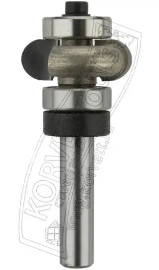

1607-952. Фреза кромочная галтельная в+н\п R9.52 D35 H19.05 TL71 Х8
