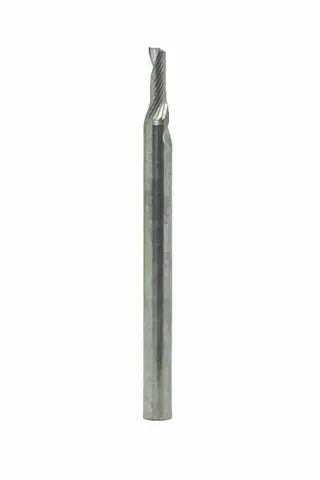

N1LX3.104.(45-) Фреза однозаходная D1 H4 TL40 d3,175 z1 up
Обновлено 21.10.2026 1046123
Фреза концевая спиральная однозаходная — один винтовой виток режущей кромки: стружка уходит крупной и быстрой струёй, поэтому фреза хорошо режет мягкие и склонные к нагреву материалы. Размеры: рабочий диаметр 1 мм, рабочая высота 4 мм, общая длина 40 мм. Для чего подходит: раскрой и фрезерование мягких материалов на станке с ЧПУ; глубокие пазы и карманы; чистовая обработка контура; работа с материалами, которые нельзя перегревать. Материалы: МДФ, фанера, пластик, акрил, поликарбонат, композит, мягкая древесина. Где применяется: станок с ЧПУ (фрезерный или раскроечный). Особенности: направление реза — вверх: стружка уходит вверх, паз не забивается; число зубьев 1. На станке с ЧПУ попутное фрезерование даёт более чистую кромку, но требует надёжного крепления заготовки и отсутствия люфтов. Не выпускайте хвостовик из цанги больше чем на три его диаметра — иначе растёт биение и риск поломки. Глубокие пазы и фальцы снимайте за два-три прохода: так чище стенки и меньше нагрузка на фрезер. Большой объём стружки требует хорошего отвода — иначе стружка уплотняется в пазу. В каталогах такую фрезу называют по-разному: однозаходная фреза, спиральная фреза для ЧПУ, фреза для мягких материалов.

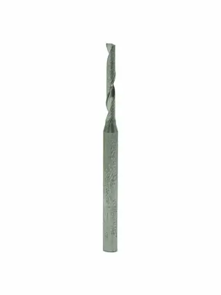

N1LX3.217. Фреза однозаходная D2 H17 TL40 d3,175 z1 up

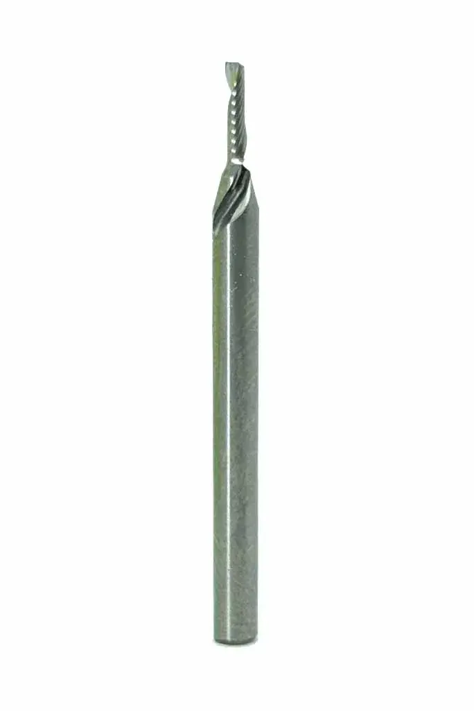

N1LX3.208. Фреза однозаходная D2 H8 TL40 d3,175 z1 верхний рез(up)
