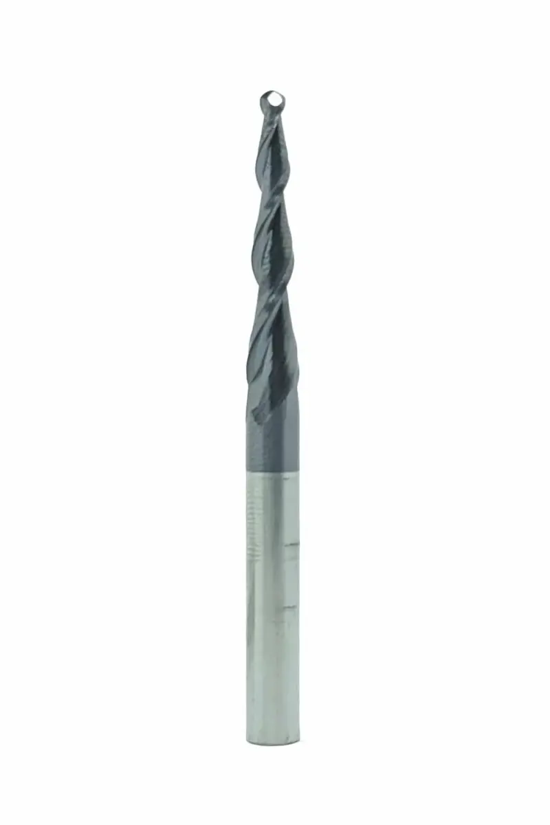

AX2QX63020. Фреза для 3d конуc радиус D6 h30 R1 TL60 Z2
Обновлено 22.10.2026 1046126
Фреза концевая сферическая для объёмной обработки — сферическая режущая часть повторяет форму поверхности: ею обрабатывают объёмные рельефы и скругления без ступенек. Размеры: рабочий диаметр 6 мм, радиус профиля 1 мм, рабочая высота 30 мм, общая длина 60 мм. Для чего подходит: трёхмерная обработка рельефов на станке с ЧПУ; изготовление балясин, резных панелей и объёмных деталей; чистовое прохождение по криволинейным поверхностям; изготовление форм и матриц. Материалы: массив древесины (сосна, ель, берёза, ольха, дуб, ясень), фанера, МДФ, древесные плиты. Где применяется: станок с ЧПУ (фрезерный или раскроечный). Особенности: число зубьев 2. Для рельефа выбирайте шаг прохода около десятой части диаметра — иначе останутся гребешки. На станке с ЧПУ попутное фрезерование даёт более чистую кромку, но требует надёжного крепления заготовки и отсутствия люфтов. Не выпускайте хвостовик из цанги больше чем на три его диаметра — иначе растёт биение и риск поломки. Мелкие детали на ЧПУ крепите перемычками, чтобы заготовку не вырвало в конце прохода. В каталогах такую фрезу называют по-разному: сферическая фреза, фреза для объёмной резьбы, шаровая фреза ЧПУ.

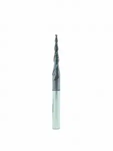

AX2QX63030. Фреза для 3d конуc радиус D6 h30 R1,5 TL60 Z2
