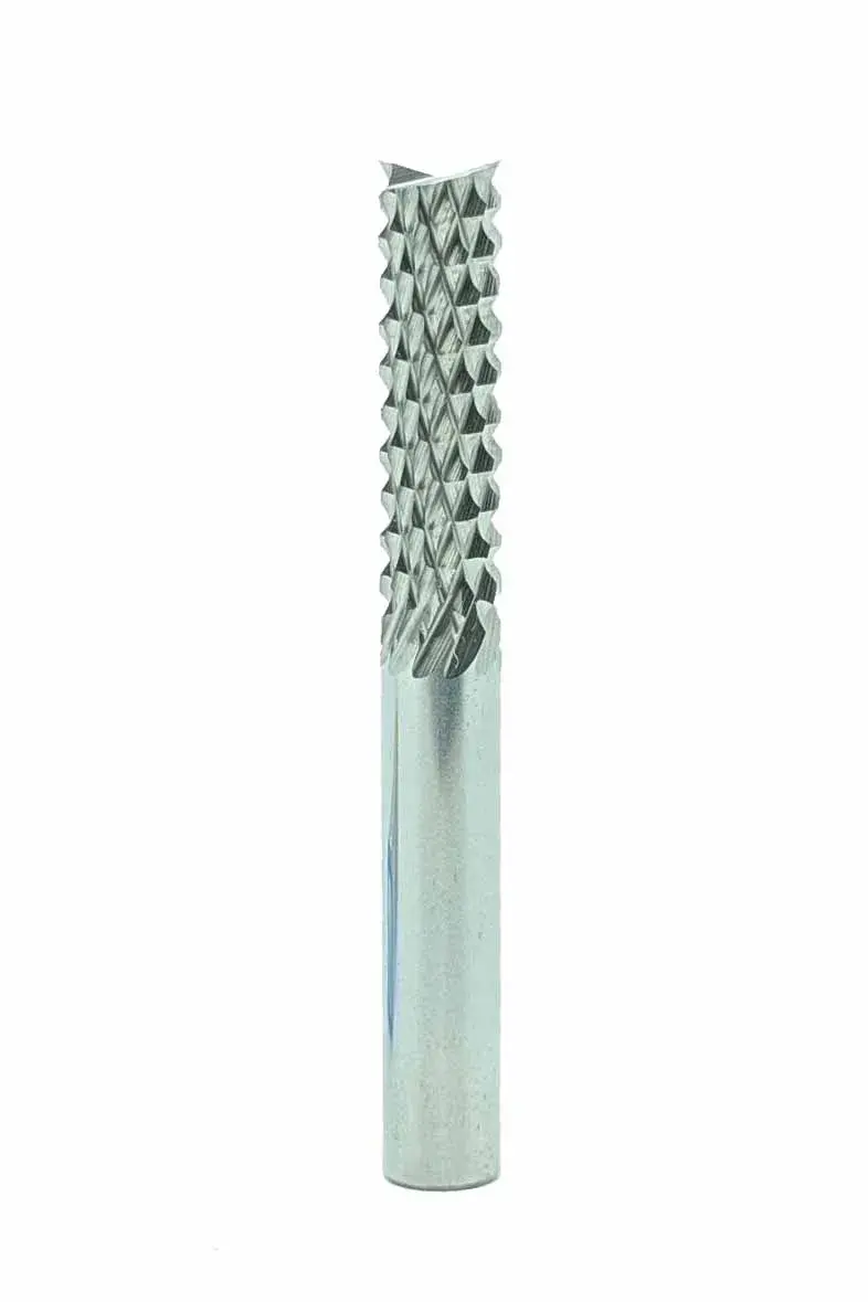

AST622.Фреза "кукуруза" (рашпильная) D6 H22 TL50
Обновлено 22.10.2026 1046133
Черновая фреза с насечкой режет стружку короткими сегментами: канал не забивается, нагрев ниже, и съём идёт большими подачами. Диаметр 6 мм — середина линейки, где инструмент уже держит нагрузку на длинном проходе, но ещё заходит в неглубокие карманы и внутренние контуры детали. Размеры: рабочий диаметр 6 мм, высота режущей части 22 мм, общая длина 50 мм. Хвостовик сверьте с цангой станка. Для чего подходит: черновое выравнивание плоскости щита перед чистовой фрезой; выборка карманов и широких пазов; снятие припуска после раскроя; подготовка заготовки под инструмент с чистой кромкой. Материалы: массив, МДФ, фанера, ЛДСП. Абразивные плиты садят кромку быстро, зато насечка спокойно идёт по клею и смоле в толще материала. Где применяется: фрезерный или раскроечный станок с ЧПУ. После чернового прохода оставляйте припуск под чистовую: насечка даёт темп, но не глянец на стенке.
