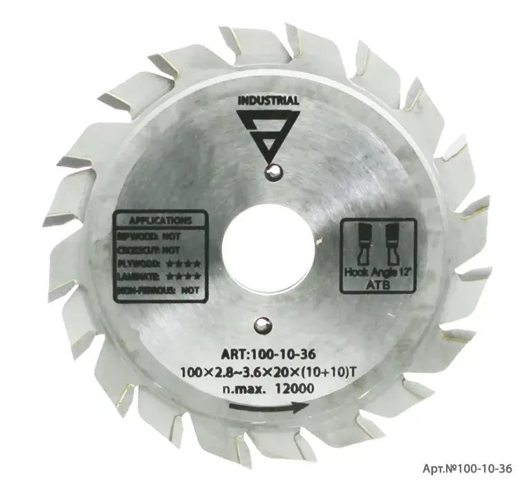

100-10-36. Пильный диск подрезной D100 d20 B=2.8-3.6 Z=10+10T
Обновлено 22.10.2026 1046139
Подрезной диск для подрезного узла форматно-раскроечного станка. Он надрезает облицовку с нижней стороны листа до того, как основной диск пройдёт насквозь, поэтому на ламинате по контуру детали не остаётся скола. Размеры: диаметр 100 мм, посадочное отверстие 20 мм, ширина пропила 2,8–3,6 мм (в маркировке дан диапазон), 10+10 зубьев. Для чего подходит: подрезка ламината и меламина на форматнике; надрез облицовки перед чистовым раскроем; детали с двусторонним покрытием, где важен край без скола; раскрой тонких ЛДСП и МДФ. Материалы: ЛДСП, меламин, ламинат, МДФ, плиты с покрытием. Работает по облицовке, а не по массиву — для массива берут другой диск. Где применяется: подрезной узел форматно-раскроечного станка, шпиндель с посадкой 20 мм. Диск ставят в паре с основным и выставляют заподлицо по пропилу. Особенности: в маркировке ширина пропила дана диапазоном 2,8–3,6 мм — перед работой сверьте фактическую ширину с основным диском, иначе на кромке появится ступенька.
