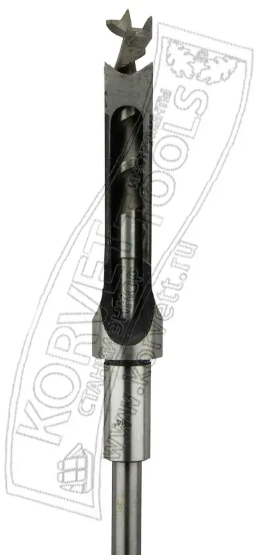

Долото 13х13 мм с внутренним шнеком: даёт гнездо под шип 13 мм и паз такой ширины за один проход. Профиль 13 мм закрывает ножки столов, проножки и обвязку дверей — там, где восьмёрки и десятки уже мало. Размеры: сечение долота 13х13 мм, посадочный диаметр долота 19 мм, хвостовик сверла 9,6 мм. Для чего подходит: гнёзда под шип 13 мм; пазы в ножках и царгах столов и стульев; соединения обвязки дверей; выборка под крупную фурнитуру. Материалы: массив, клеёный брус, МДФ. На твёрдых породах снимайте за два захода: широкое долото встречает больше волокон и на одном проходе греется. Где применяется: станок для долбления пазов и насадка на сверлильный. Посадка долота 19 мм, сверло зажимается за хвостовик 9,6 мм.
