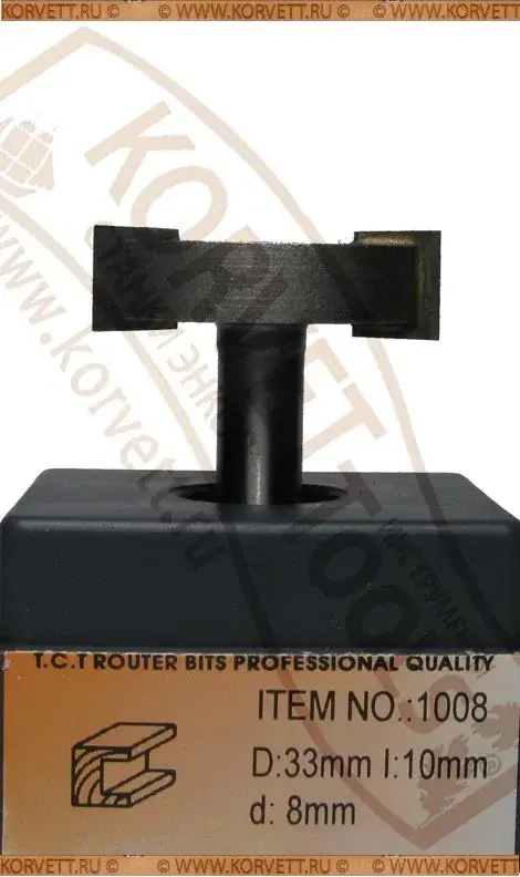

1008-10 Аl.Фреза фальцевая D33 H10 Х8(-50мм)
Обновлено 22.10.2026 1046189
Фальцевая фреза выбирает ступеньку по кромке и оставляет ровную полку с вертикальной стенкой. Подшипника в этой позиции нет: глубину и ширину фальца задаёт упор фрезера или положение детали относительно стола. Размеры: рабочий диаметр 33 мм, высота режущей части 10 мм, хвостовик 8 мм. Для чего подходит: четверть под заднюю стенку корпуса и дно ящика; фальц под стекло, накладку и штапик; ступенька по кромке полки и щита; соединение внахлёст с полкой 10 мм. Материалы: массив, фанера, МДФ, ЛДСП. Кромку ламината ведите без остановки на месте, иначе на покрытии остаётся ожог, а на выходе идёт скол. Где применяется: ручной фрезер с цангой 8 мм и упором, фрезерный стол с прижимом. На столе глубина держится ровнее, и фальц на серии выходит одинаковым. Особенности: литера «Аl.» в маркировке — отдельное исполнение; если планируете цветной металл, назначение сверяйте по паспорту.
